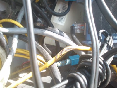

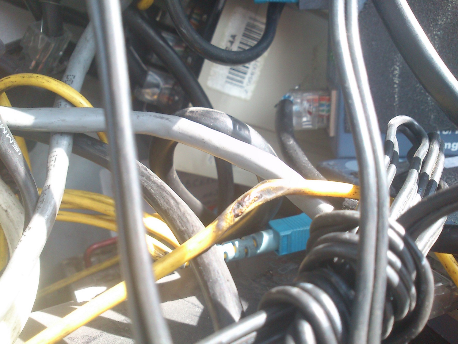

Практический пример: ящик на столбе на улице, летом бешенная жара плюс напичканное оборудование под самое нихачу в ящик. Не знаю от соприкосновения с чем, но оптика подплавилась, но на тот момент еще работала. Так что порядок должен быть везде, также учитывайте вентиляцию для подобных вещей, в том числе и принудительную
