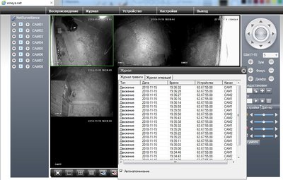

вот, фотки. фотки постоянно приходящих уведомлений и скрины настроек. все настройки одинаковые.
настройки датчика движения
сигнализ.движ

По скрину настройки при срабатывании детектора на 1й камере пишется на всех камерах, а какая настройка на остальных камерах?
Чтобы ночью от снега и других осадков не срабатывал детектор, его на это время надо отключать. Если важно, писать постоянно.

kROOT писал(а):По скрину настройки при срабатывании детектора на 1й камере пишется на всех камерах, а какая настройка на остальных камерах?
тоже самое, пишуться сразу все 4.
лучше установить детектор движения только на одной камере? или какие самые оптимальные настройки, на Ваш взгляд?
kROOT писал(а): Чтобы ночью от снега и других осадков не срабатывал детектор, его на это время надо отключать. Если важно, писать постоянно.
ох. т.е., она будет реагировать на осадки? вообще важно, что бы реагировала на движение. в прошлом году обнесли дачку, по этому в этом и была установлена система. но фиксить момент, когда там есть снег а когда нет, очень проблематично.

Обычно ставится запись той камеры, на которой есть движение.
ИК подсветка светит рядом с объективом, если рядом пролетает снежинка или капля, она засвечивается ИК и для камеры это становится огромным движущемся объектом. По уму над отключать подсветки и ставить ИК прожекторы отдельно.
