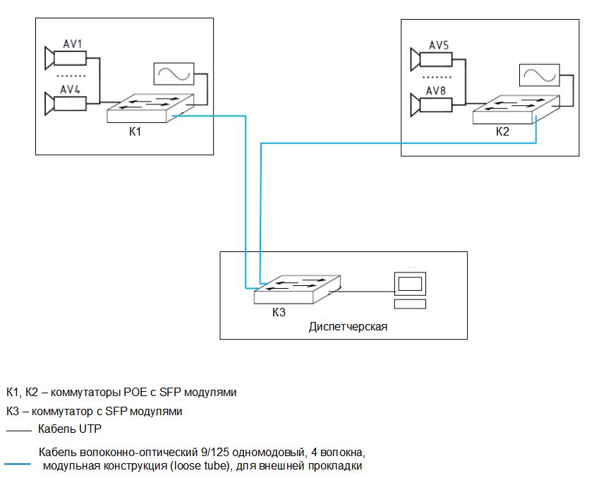

Всем привет. Подскажите подойдёт ли схема подключения которая приведена на рисунке.
Мне нужно подключить 8 IP камер. 4 камеры находятся в здании на удалении одна 600 м, остальные 4 на удалении 750 м. Правильно ли я понимаю, что для подключения данных камер нужно следующее оборудование: 2 коммутатора POE c SFP модулем, сам SFP модуль, это с исходящей части. В приёмной части потребуется коммутатор c SFP модулем, SFP модуль. У меня только сомнения в части использования оптического кабеля, скажите подойдёт ли "Кабель волоконно-оптический 9/125 одномодовый, 4 волокна, модульная конструкция (loose tube), для внешней прокладки". Или нужен многомодовый?

Одномод на данный момент оптимален. В приёмной части нужен коммутатор минимум с двумя SFP.

cac40 писал(а):для подключения данных камер нужно следующее оборудование: 2 коммутатора POE c SFP модулем, сам SFP модуль, это с исходящей части. В приёмной части потребуется коммутатор c SFP модулем, SFP модуль.
И плюс три UPS, мощностью Ватт так по 500 каждый, абы обеспечить анти-саботаж по электропитанию всей РОЕ системы видимости наблюдения, ну хотя бы минут так на тридцать - сорок пять.

В вашем случае лучше использовать многомодовый (ММ) кабель типа ОКЦ нг(А)-LS 04 G657.A1-1кН. цена примерно 22 руб/м
SFP модуль желательно WDM с чёрной защёлкой (приём и передача по одному ММ волокну) типа SFP модуль WDM 1,25G, TX 1310, RX 1550, SC, 3 км - 4 шт. цена примерно 900 руб/шт
Кросс оптический настенный типа W4-SC/SM-4-4-1 - 2 шт. то-же на 8 концов - 1 щт.
Патч корд simplex SC/UPC-SC/UPC, SM, 1,5 -3 м. - 4 шт.

Уточнение, не с чёрной защёлкой, а на одном коммутаторе желтая, на другом синяя.

Игорь_Я писал(а):В вашем случае
Как бы "G.657 - стандартное одномодовое ОВ с уменьшенными потерями на малых радиусах изгиба", так что не вводите людей в заблуждение.
з.ы. да и остальную комплектуху для одномода указываете.

Многомодовые оптические кабели и оборудование к ним имеют тенденцию к вымиранию и закладывать их сейчас в проекты рискованно ...

Пардон, бес попутал, конечно же одномод SM.

Многомод применяется обычно в ДЦ. Там оно оптимальнее. Да и выбора особо нету.
В Вашем случае надобно указать марку кабеля. loose tube производители интерпритируют по своему. Если это многомодульная конструкция то нормально. Если одна трубка по центру - оставляйте запас в кассете витка 3 и у муфты метров 10-15. Уж очень замечательно в монотубе волокно гуляет.
А там смотрите на условия прокладки. Если они тепличные можно и дропом по 9 руб/м прогнать.
