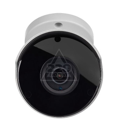

Ночью ИК-подсветка на камере делает ее заметной для глаза. Диоды светятся красным.
Решит ли эту проблему PIR-датчик? Так как он только принимает, но ничего не излучает.
К примеру камера: REDLINE RL-AHD1080P-MB-PIR
Насколько я понял в ней нет ИК-диодов, а только PIR-датчик.
Правильно ли я понял, что PIR-датчик заменяет ИК-подсветку и позволяет камере снимать ночью, реагируя на движение (которое уловит PIR), но не светя ИК-диодами?

1. Судя по описанию, ИК подсветка, а соответственно диоды в этой камере есть, просто стоят за тонированным стеклом.
2. Эти светодиоды можно поменять на другие, либо поштучно,либо подобрав готовую плату,с длинной волны диодов порядка 940nm.Такая подсветка практически не видна человеческому глазу. Можно использовать и внешнюю подсветку, вырубив встроенную
3.PIR-датчик встроенный или внешний,используется для вывода сигнала тревоги,включения каких-то др.исполнительных устройств или для настройки записи по движению. Камера же работает постоянно, иначе, пока она загрузится ,уже всё обнесут 8) .

То есть, если я правильно понял:
Камера ночью в в режиме ожидания (с выключенными ИК диодами)...
Если кто-то (что-то) попадает в заданное поле, то PIR-датчик срабатывает и в камере включаются ИК-диоды?

Нет. Камера пашет на постоянку. ИК подсветка включается по своему датчику освещённости, с PIR датчиком не связано. PIR просто дополнение.

Вы уверены в этом? Просто я читал обратное вроде. А в таком случае для чего вообще PIR нужен. Какое дополнение?
Насколько я понял PIR как раз именно дает возможность НЕ работать ИК-подсветке на постоянку ночью (при срабатывании датчика освещенности), а включать ее ТОЛЬКО при срабатывании датчика PIR (то есть при изменении в температуре в области охвата датчика). Разве я не прав?

Теоретически можно по сигналу датчика включать подсветку, включать камеру, звонить по телефону и т.д., но обычно используется как написал mikl6566

Реагирует на движение конечно.
Может активировать уведомления, отправку картинки, включить запись и и т.п.
Ну то есть если Вы хотите получить от регистратора уведомление о движении человека в зоне камеры. Как это сделать? По детектору движения камеры понятное дело это идиотизм, поставить внешний датчик можно - но тогда нужен тревожный вход. А вот камера с датчиком сама может дать понять регистратору о движении.

В камере есть датчик PIR и есть датчик движения. Это два разных датчика. Именно по датчику движения вроде бы и начинает записывать рекордер, если выставлена настройка по датчику движения.
Датчик PIR тоже реагирует на движение, но принцип основан на изменении температуры объектов.
Объясните, почему? Ведь именно так и работает большинство камер.
К примеру вот: https://ru.aliexpress.com/item/4CH-CCTV ... 16591.html" onclick="window.open(this.href);return false;
Или вот: https://ru.aliexpress.com/item/Hiseeu-H ... 14777.html" onclick="window.open(this.href);return false;
Где там пир-датчик в камерах? Его нет. Но система работает на запись по движению в заданных зонах. Значит работают как раз по датчику движения камеры.
Если как Вы говорите, детекция движения достигается именно благадоря ПИР, а не датчику движения, то зачем в некоторых камерах стоит и датчик движения и PIR-датчик?
