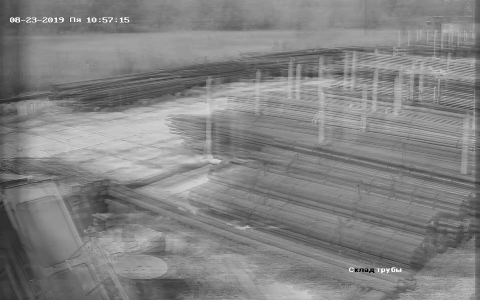

Всем доброго времени суток.
Есть проблема с камерой, рябит, и пропадает иногда цветное изображение.
Путем разных проб и манипуляций я вроде бы выяснил, что дело в кабеле. (камеру отдельно включал, даже в именно это место подсоединял другой кабель от другой камеры, чтоб убедить что нет наводящих токов и т.д.) Но поменять кабель не получиться потому что установшики сделали такую фигню, что кабель входит в здание на второй этаж и проходит через кабинет директора под потолком, который не разберешь уже и идет на первый этаж фиг пойми какими путями.
Так вот вопрос как определить место повреждения кабеля только мультиметром? внешне прошел по всему кабелю и ничего подозрительного не нашел.
Или может быть поменять тот участок кабеля который возможно поменять? как при этом его правильно соедить?

Для ответа нужна общая длинна и тип кабеля, тип камеры, какие коннекторы использовались.
Камера не на металлической поверхности укреплена? Если да, то попробуйте на изолятор, например деревянный брусок.

Все что вы написали я уже проверил, и выяснил что дело в кабеле, у меня вопрос как его проверить? и возможно ли его частями поменять? Длина 200м примерно, она раньше хорошо показывала, последнее время только так стала.

Я не просил проверять, я просил написать.

она раньше хорошо показывала.
Попробуйте поменяйте Блок Питания.
