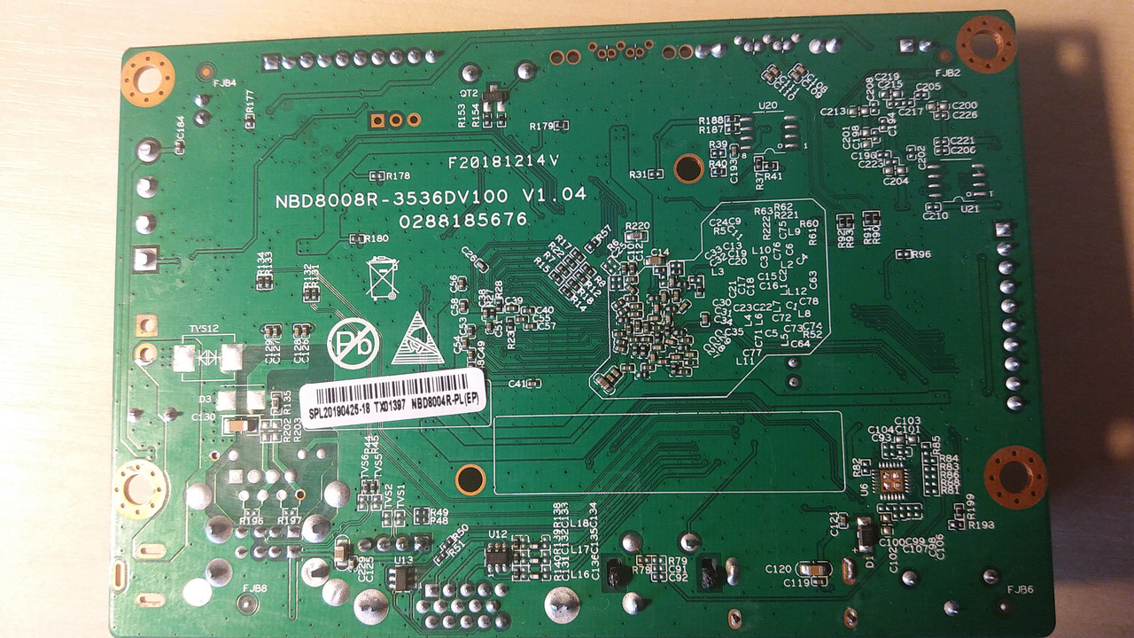

Спасибо, я подключился считывается при запуске рега, заканчивается надписью в putty:
Kernel image...OK
Kernel starting...
Так нормально должно быть?
Потом насколько я понял нужен затереть изначальные настройки и залить заводскую прошивку CMOS? Я нашел производителя там вроде есть похожая плата. У меня на самой плате написано nbd8008r-3536dv100 v1.04, но там же есть стикер NBD 8004R PL(EP). И вот иди пойми что именно это за плата.
У производителя есть на сайте похожая плата и прошивка к ней, написал им молчат ((.http://www.xiongmaitech.com/en/index.ph ... /4/202/295 Фикзнает если залью это прошиву не окирпичиться? Разница по расположению компонентов есть небольшая на слева где помечено 1 коннектор стоить горизонтально и в пометке 2 на моей больше компонентов на плате. Но и та и моя обе РоЕ.
И да на англоязычном форуме народ пишет, что это не вирус, а скорее всего рег атакован ботами с XMEYE, ну я и попользовался им всего пару раз.
Сорри если неправильно что то понимаю, я новичек в этом от слова совсем.
Сообщения: 13857
Re: Проблема с регистратором Hiseeu h5nvr p4
Сообщение kROOT » 30 сен 2019, 15:12
Для начала надо стереть только область, ее надо рассчитать, скорее всего она не такая, как в примере по ссылке.
jecka
Сообщения: 38
Зарегистрирован: 21 сен 2019, 11:01
Сообщение jecka » 30 сен 2019, 15:21
30 сен 2019, 15:12
А какую именно область, область чего? Дас, с просчитывать это вообще темный лес ))
Сообщение AlienP666 » 30 сен 2019, 15:25
Подключайте UART, выводите printenv и выкладывайте сюда.
