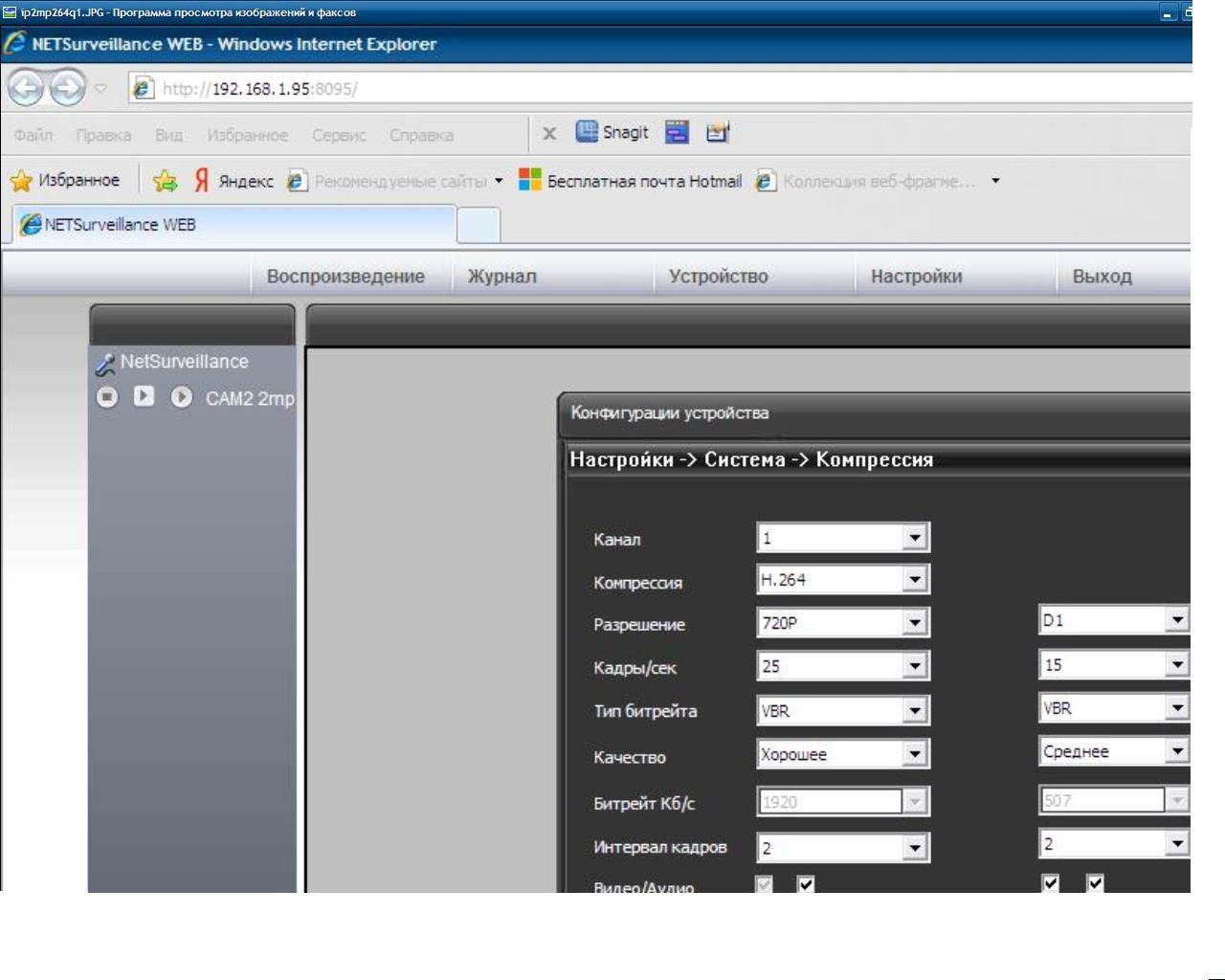

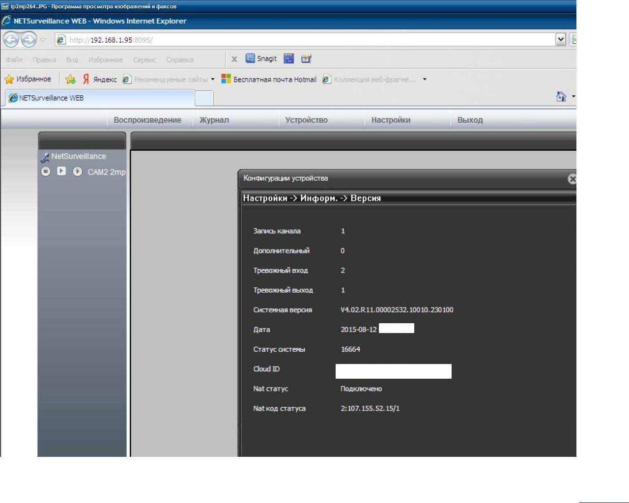

vasil1
Сообщения: 10
Зарегистрирован: 31 янв 2020, 19:39
Re: InterVision iDR-16F глюки системы ?
Сообщение vasil1 » 06 фев 2020, 18:49
1.камера 264 кодек 2015года . рисунок 5001, 5002, 5003.
2.камера 264/265 кодек 2019года . рисунок 4001, 4002, 4003.
рисунок 4001, ( onfiv проверить ) , ЭТО ДЛЯ ЧЕГО ?
50003 264
50002 264
50001 264
