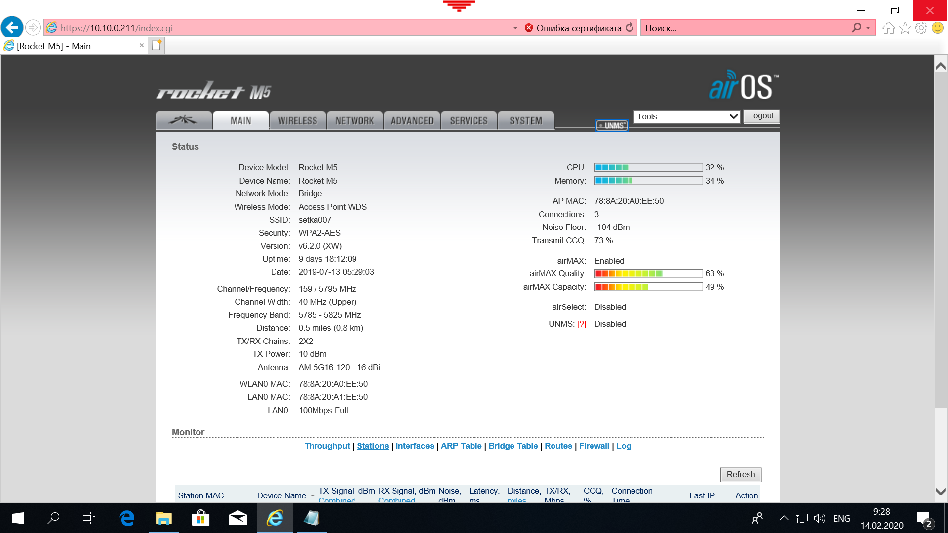

На самой вышке стоит рокет м5 + секторка на 120 градусов и 2 NS m5. Они работают в режиме точек доступа(AP). К ним клиенты подключены, на схеме все наглядно. Кроме них на вышке ничего нет. Эфир также чист, место за городом, практически в поле..

По скрину rocket M5
1.CPU - 32% и Memorу - 34% при connections 3 для rocket M5 означает что по 3 клиентам rocket идет такая себе не малая прокачка. И тогда тут либо Вы не верно написали (Поток с камеры в районе 1 Mbit.) либо в системе гоняются паразитные трафики.
2. Noise Floor: - 104 dBm говорит о том что эфир у Вас загажен не сильно. Но это просто данные. Нужно реальные данные с airView .
3. Transmit CCQ: 73% говорит о том что с каналом ..... плохо (толерантно сказано)
4. airMAX Quality: 63 % и airMAX Capacity: 49 % говорит что помимо проблемы с каналом есть еще и проблемы с ориентацией. Тогда еще нужны скрины Antenna Alignment Tool со ВСЕХ точек.
5. По какой причине зажали на 10 мощность 120 сектора? (сектор 120 не любит малые мощности) и по какой причине выбрана боливия ?
6. Ну и просто мысли вслух. А нафига скрывать сид для 120 сектора? Не - на работу это конечно не влияет...
Такие пинги......удивляюсь как у Вас система работает вообще. 10.10.0.212 и 10.10.0.210 кому или чему принадлежат?
ПС. А маки и серийники светить на весь мир не стоит.
