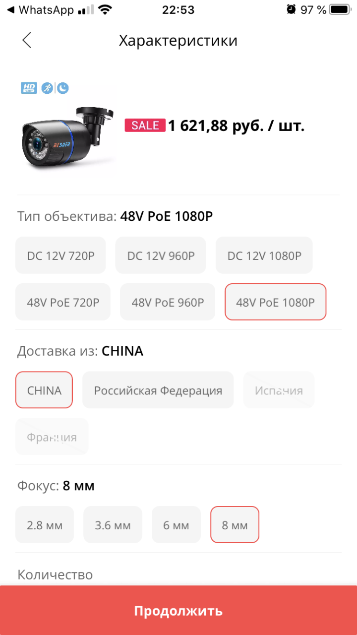

Камеры и регистратор хочу выбрать 48V POE 1080P

Камера с фокусным расстоянием 8 мм предназначена для контроля за удаленным от камеры объекта, чем больше фокусное, тем меньше угол обзора и больше расстояние от объектива до объекта, четко отображающегося в кадре.
