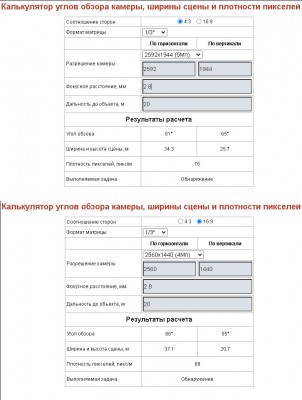

Legos, а каким образом и главное на чЁм (на каком мониторе и к чему подключенным) Вы хотите увидеть разницу между 4 и 5 мелкопикселями да еще и сжатыми с потерями, если плотность пикслей на единицу длинны между 4 и 5 мп на дистанции в 20мм при фокусном 2,8 составляет всего лишь 76 пикслей против 69!!!! Вы как, а главное на чЁм - эту разницу в 7 писклей на МЕТР - собираетесь увидеть/разглядеть?!!
