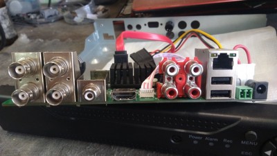

регистратор AHD ? фото задней панели регистратора, с пометкой куда втыкаете кам1
Re: Cam1 нет изо
Да, регистратор AHD. Не могу найти как выложить фото.reanimatorlash писал(а): ↑15 сен 2020, 13:51регистратор AHD ? фото задней панели регистратора, с пометкой куда втыкаете кам1
Re: Cam1 нет изо
Сорян. Разобрался. Выкладываю.Bahram писал(а): ↑15 сен 2020, 14:23Да, регистратор AHD. Не могу найти как выложить фото.reanimatorlash писал(а): ↑15 сен 2020, 13:51регистратор AHD ? фото задней панели регистратора, с пометкой куда втыкаете кам1
Re: Cam1 нет изо
Правый верхний это кам 1 это V1

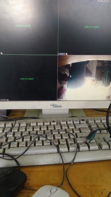

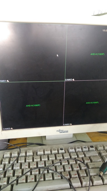

Re: Cam1 нет изо
Камера работает подключалась к кам2 кам3 кам4, работает. Настройки проверялись - идентичны, также делал сброс на заводские.

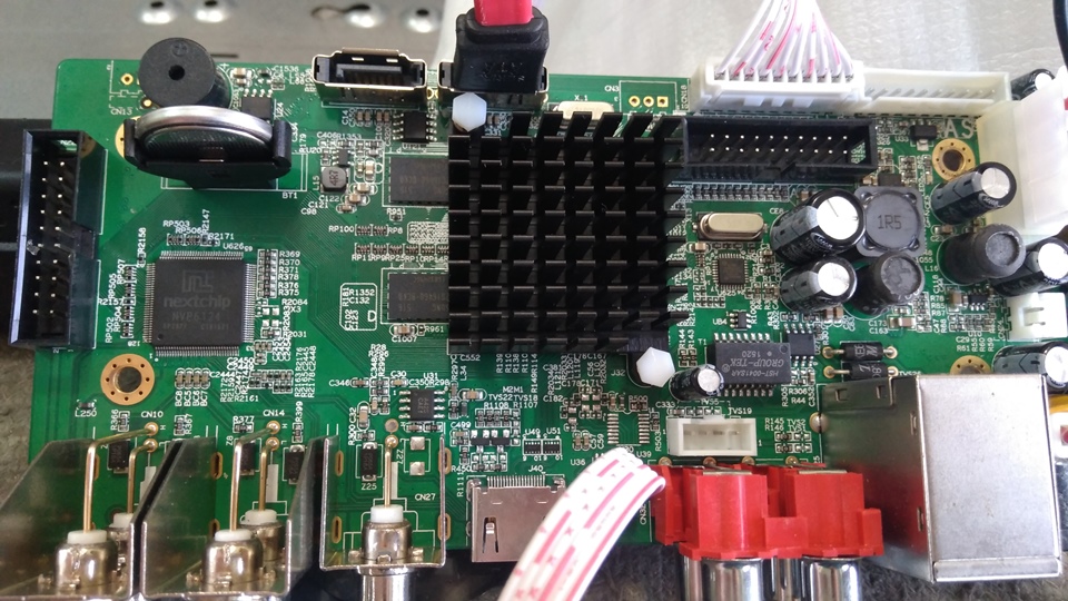

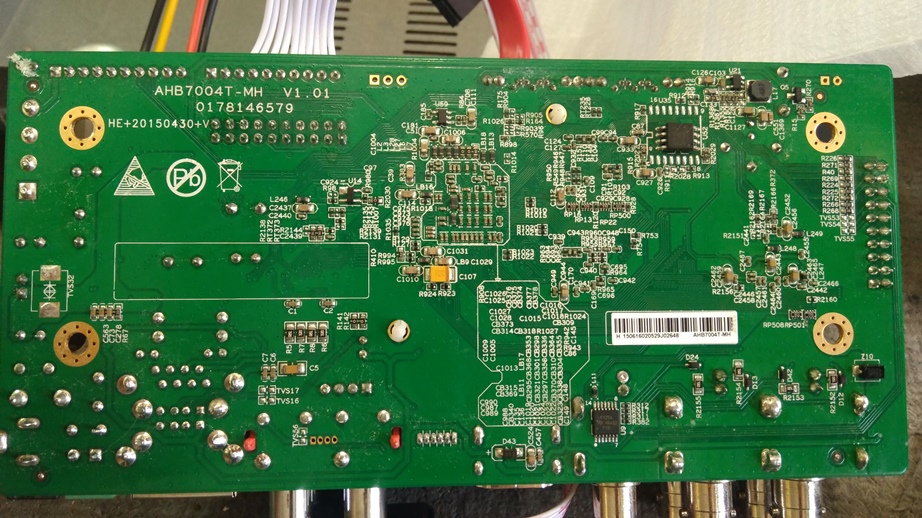

Re: Cam1 нет изо
Да выгорел порт. Грамотные энтузиасты могут конечно разобраться в схеме, нужную деталь перепаять, но для конечного пользователя проще плату поменять.
