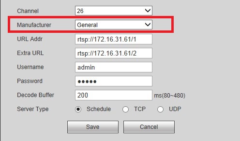

Вроде в дахуа можно добавить нужный RTSP поток.
[/quote]
абсолютно точно. только при добавлении по RTSP надо указать ОБА потока . Указываем одну и ту же ссылку для основного и дополнительного и не будет разницы при открытии 1, 4 (по умолчанию основной) или 9, 16, 32 ....окон

hivsal
Сообщения: 273
Re: Дополнительный поток с видеорегистраторов, как вытащить?
Сообщение hivsal » 08 окт 2020, 22:13
sniperrz писал(а):
08 окт 2020, 21:59
hivsal писал(а):
08 окт 2020, 21:51
Скажите мне, где ее указать? Это относится к моему вопросу?
выбираете IP канал, только устройство добавляете вручную по протоколу RTSP.
точный синтаксис ссылки для XM не подскажу ...это к kROOTу....
главное указать в обеих строчках (для основного и доп потока одну и ту же ссылку)
то есть указать в полях URL и extra URL одну и ту же ссылку .

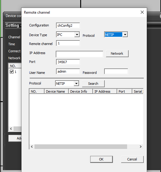

sniperrz
Сообщения: 19
Зарегистрирован: 08 окт 2020, 09:45
Сообщение sniperrz » 08 окт 2020, 22:42
Я думаю сюда это не добавить.
Ждем ещё специалистов, может посоветует кто)

XM
Сообщения: 13905
Сообщение kROOT » 08 окт 2020, 23:01
sniperrz писал(а):
08 окт 2020, 22:55
XM
В них только основной поток можно брать.

извините, я не понял, думал что хотите на Дахуа завести потоки. По ХМ не скажу ничего.
sniperrz
Сообщения: 19
Сообщение sniperrz » 08 окт 2020, 23:05
08 окт 2020, 23:01
Спасибо, получается моя идея провальна? Какие варианты ещё можно? Компьютер и rtsp с доп потоками?

CMS для ХМ и выставить в настройках ТОЛЬКО доп потоки для всех вариантов.

Сообщения: 11325
Сообщение GenaSPB » 08 окт 2020, 23:47
Если добавлять не по RTSP, то он будет полюбому основной поток брать, задача у него такая, писать основной поток. И если он не умеет брать rtsp, то ни как получается. Только если задушить поток на AHD.
