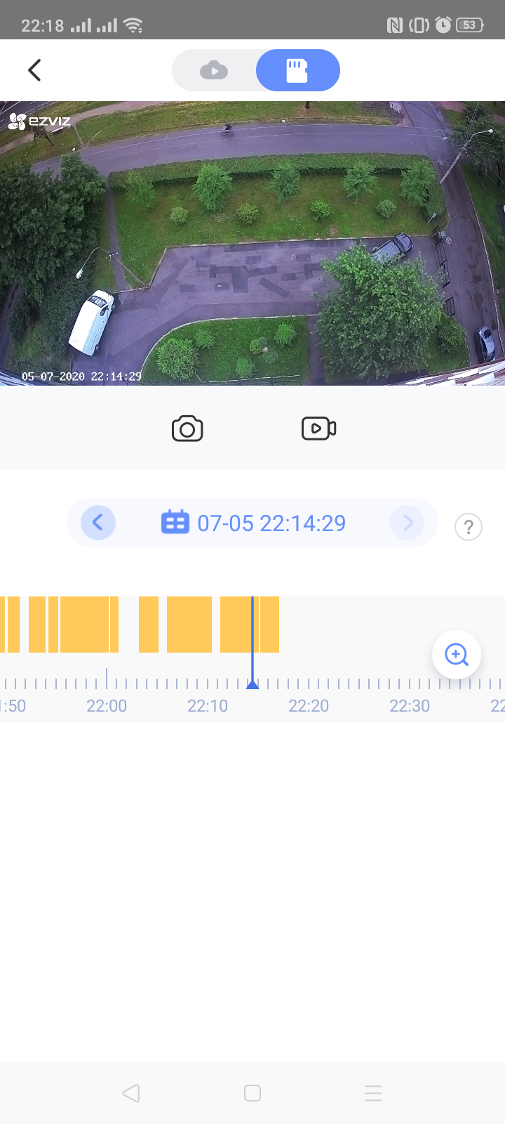

Ну вот как 4 года назад тестил
Так и висит

Сообщение Tюрин BB » 05 июл 2020, 22:32
Это все конечно замечательно, особливо в ширпотреб-бытовой панараме из окна девятого этажа (а-ля дурные тесты от кРОТ-а с видом на затылок).
