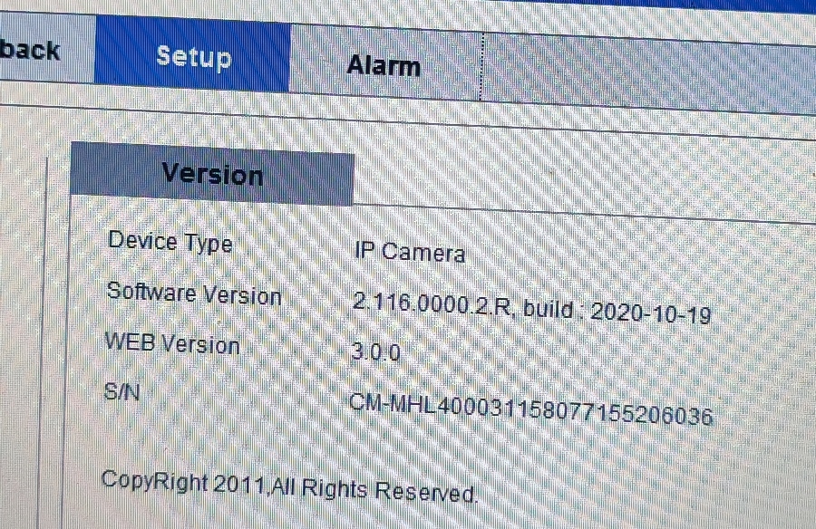

Подскажите пожалуйста вендора этой камеры?
У меня неизвестная камера с таким rtsp потоком.
Код: Выделить всё
rtsp://192.168.1.86:554/H264?ch=1&subtype=0
Может кто подскажет производителя, ищу софт для управления камерой.
По некоторым фрагментам ВЕБ-морды очень похоже что подойдет мобильное приложение SGSeye. А для десктопа попробуйте скачать KENO Smart IMS3.
SGSeye не подходит облачный ID. Там 8 цифр, без букв.
ну тогда Vss Mobile попробуйте
Вот спасибо мил человек. Заработало.
Еще не скромный вопрос. А на комп что поставить под это облако?
я же написал - "KENO SmartIMS3 2019" .... так и называется
Не подключается Р2Р.
пароль надо вводить не от admina а от Р2Р.
Спасибо огромное.
