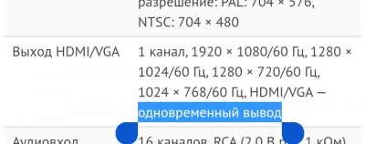

Добрый день ! подскажите пожалуйста ! имеется регистратор ds-H316-2QA(B) задача стоит такая, что будет стоять 2 монитора, один VGA второй HDMI можно ли сделать что бы камеры для просмотра не дублировались, а показывали разные?
например на одном мониторе камер 1-2-3-4,,,8 а на втором только 10 и 11 ? или придется брать другой регистратор ?

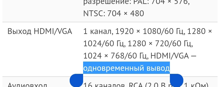

Да. Вы же видели скриншот характеристик выше?
