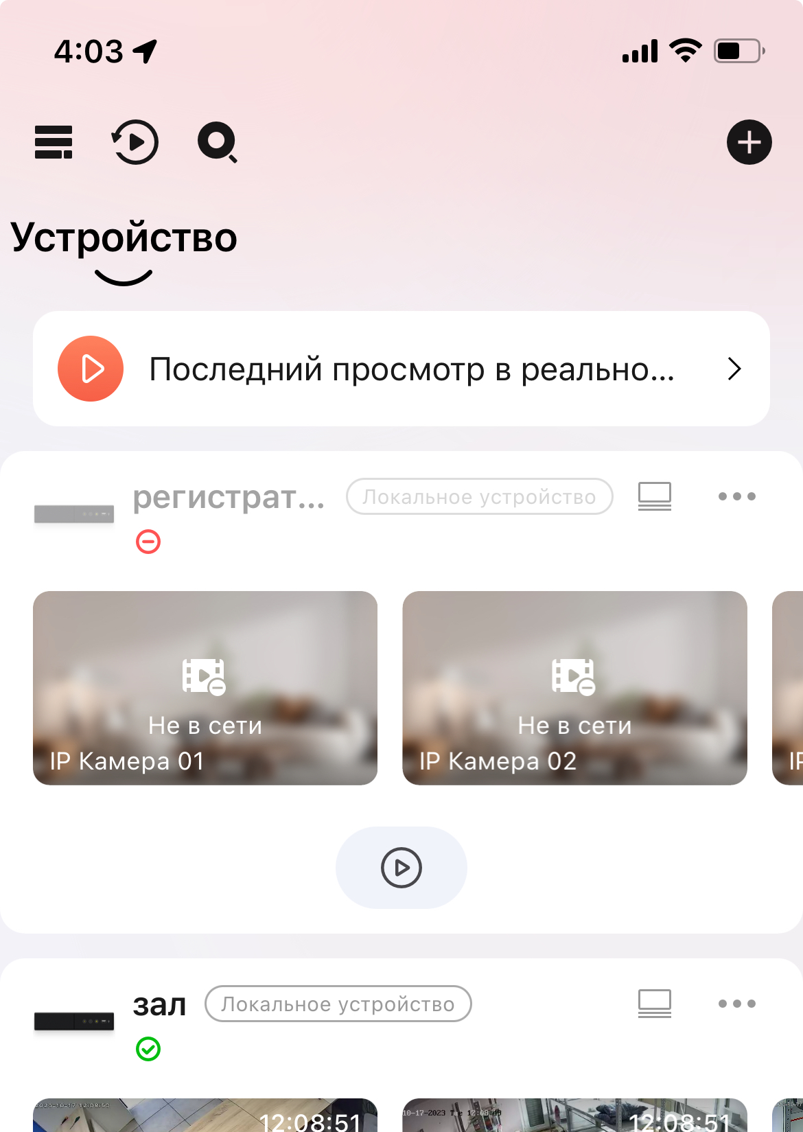

Здравствуйте! Подскажите как в приложении Hik-connect через интернет смотреть камеры с двух видеорегистраторов HiWatch DS-N308P(С) которые находятся в одной сети ? Один показывает т.к. постоянный внешний IP есть, а второй как сделать?

Если нахожусь не в той же сети что и регистраторы то второй не доступен

Добавить в приложении по
Denden писал(а):
17 окт 2023, 12:01
Предварительно пробросив порты на роутере

Или использовать облако Hik-connect

Блин точно надо было просто порт добавить на роутер , спасибо!
