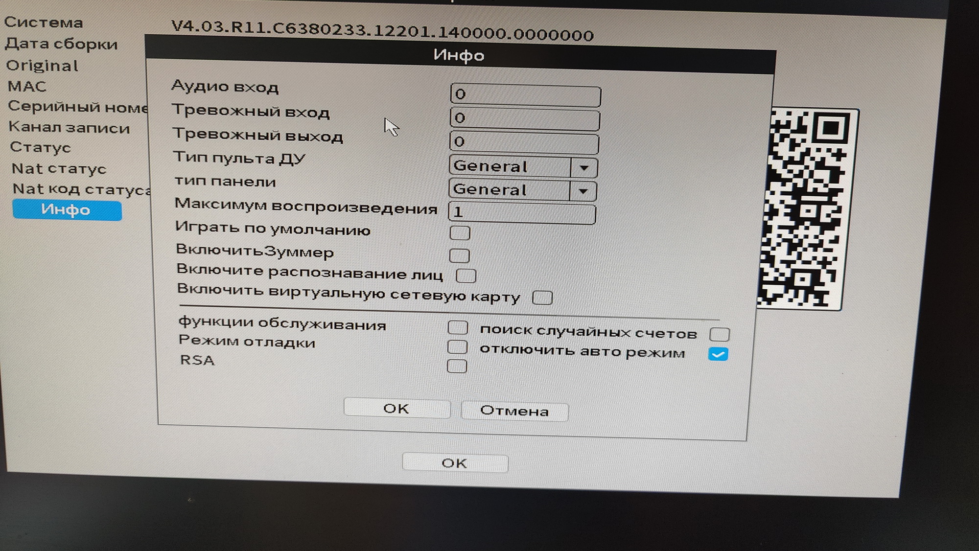

А не та ли это фигня с автоматической сменой IP-шника камеры регом? Вот тут синяя галочка стоит?
