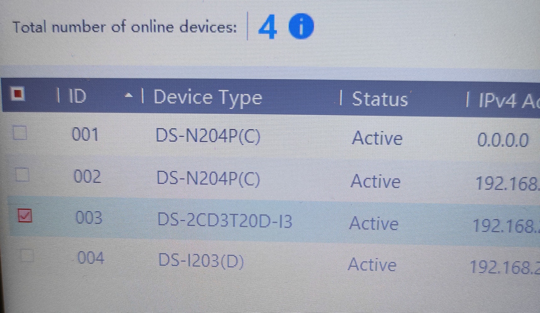

Доброго времени суток, столкнулся с такой проблемой, имеется видеорегистратор DS-N204P(C), после замены жесткого диска (предыдущий вышел из строя, заменил на другой аналогичный большим объемом), 3 из 4 камер перестали определяться в системе, на скрине видно. Если кто-то сталкивался с проблемой подскажите что делать и каким софтом пользоваться для настройки?

На втором фото ни кого не смущает что у рега два IPшника? Причем один нулевой. Что-то мне кажется с проводами напутали при замене винта.

походу три камеры получили другие адреса, а в четвёртой возможно прописан статический, вот она и на месте оказалась.
подключить камеры по одной и перенастроить на статический адрес
