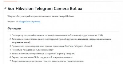

Стал думать как решить эту проблему и наткнулся в github на телеграмм бот для работы с камерами hikvision. Судя по описанию, у него много функций в том числе пересылка изображения и видео в телеграмм.
Вот сам бот hikvision-camera-bot
Но так как сам я в программировании не селен, не понимаю как его установить. Может кто то сталкивался с ботами с таким функционалом или может как то по другому можно решить вопрос с пересылкой фото в телеграмм ?

Установить этого бота очень просто.романкуприянов писал(а): ↑12 сен 2025, 18:03Но так как сам я в программировании не селен, не понимаю как его установить.
рядом с регистратором нужно поставить компьютер (работающий 24х7х365)
на этот компьютер установить линукс.
на этот линукс установить докер,
на этот докер установить контейнерЫ с ботом.
при чем, судя по названиям контейнеров encoding livestream, нужен достаточно мощный компьютер.
