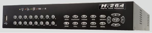

Собрал такую схему.
30 камер подключены к двум ДВР STS 1604-100.
ДВРы подключены к роутеру,постоянный IP.Все включено в итнернет МТС.
(медленно но скорсть не важна).
С помощью проги CMS (удаленное рабочее место идет в комплекте с ДВР) смотрю все камеры. :D
Тут заказчик заявляет "Не хочу смотреть через CMS,хочу смотреть браузером!" :evil:
И клянется что он это видел,и не в кино ,а у своего друга,только к нему не пускает,чтоб я сам это увидел.
Так я что то пропусил или отстал ,и действительно можно браузером через инет смотреть 2 ДВРа?
