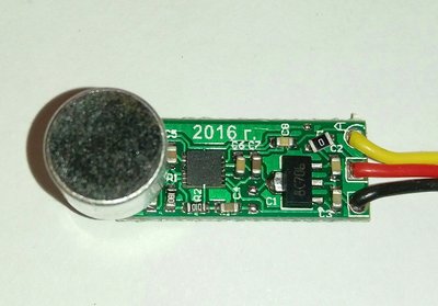

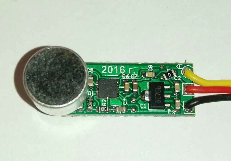

У Шороха прогресс. Поставили микросхему МАХ9814, а то у них до этого в микрофонах с АРУ один транзистор был, даже без диодов. Микросхема МАХ 9814, очень не плохая для таких задач с АРУ. Но качество звука (ХОТЬ ТРЕСНИ), а зависит не от микросхемы, а от головки микрофона. Поставили бы головку, хотя бы как у Стелбери, вот и качество было бы нормальное. Но при этом головка будет в 5 раз дороже, чем они сейчас продают готовое изделие. Как только этого не могут понять на протяжении 20 лет, вот это не понятно. Хотите, что бы шумов от линии не было бы, (ХОТЬ ТРЕСНИ), а применяй симметричный сигнал. Ну никто в мире не тянет длинную линию по, не симметричному сигналу. Ну хоть бы посмотрели самые дорогие в мире микрофоны, да там два транзистора стоят. Фирма БЛЮ например (стоят 50000 - 100000) руб.
