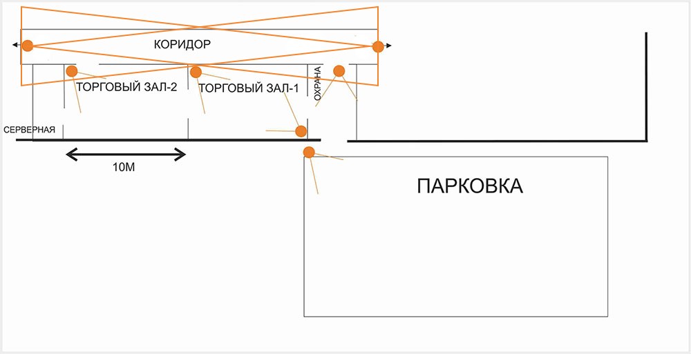

Насчет плана. Вход в магазин - с парковки. Попадаем через "предбанник", где сидит охранник. Основной торговый зал - номер 1. То есть там прилавки, продавец, рабочее место кассира. Второй торговый зал - там сидят менеджеры, и часть товара, которая не поместилась в первом зале. То есть поток покупателей в разы меньше. Изначально вообще хотели по одной камере и в первом и втором, но это, считаю, совсем мало.
Около охранника вверху камера, которая смотрит на вход. В коридоре стоят две камеры, которые направлены друг на друга, чтобы не было "мертвых зон".  Справа коридор в длину примерно 15 метров, слева - значительно длиннее, можно еще там в конце 8-ю камеру поставить.
Пока вообще нет представления, куда ставить "центр наблюдения". По уму - его надо ставить у охранника. Чтобы у него стоял монитор, регистратор. Соответственно всю кабельную систему заводим на него. Ну, и настроить скидывание видео на отдельный сервер на случай форс-мажора.
Это если делать сразу и дорого. Если же начинать с "эконом " варианта (который возможеy только на IP камерах), то можно на первом этапе установить камеры в минимальном количестве, на существующем сервере запустить что нибудь типа XEOMA, и сливать на него. Ну, в этом варианте закавыка с наблюдением в реальном времени охраной...
