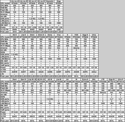

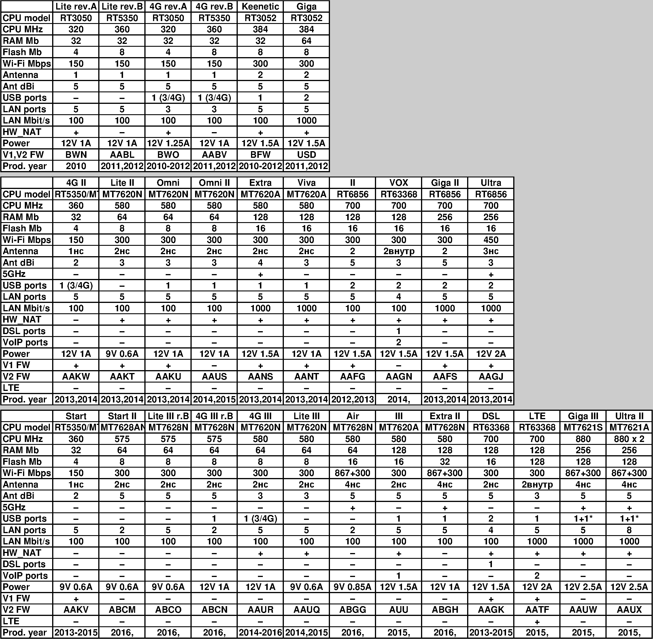

Вот вам огромная сравнительная табличка по характеристикам Keenetic-ов:NoNameTM писал(а):А чем отличаются Extra и Extra ll?
