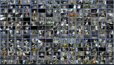

Ты к сожалению по приколу, не учел нескольких "маленьких" нюансов:GenaSPB писал(а):Так чисто по приколу 225! все ШЗ.Tюрин BB писал(а):Да хоть 80+, но при условии - система гибридная,
1) Аналоговых камер - восемьдесят с плюсом. А вот без плюса - их ровно 136.
2) Нет никакой выделенной IP-сети под ВН, ну а весь трафик идет исключительно по общей университетской сети
3) Специфика данной системы ВН такова, что каждая из камер дублируется на три рабочих места, общее же число рабочих мест 15, + одно мое, как админа.
Итого: - 130 аналоговых камер помноженные на 3 подключения к каждой, эквивалентно потоку от 390 IP-камер подключенных всего лишь к одному УРМ.
Ну а у меня: - 7 локальных РМ и 8 сетевых УРМ в общей сети.
