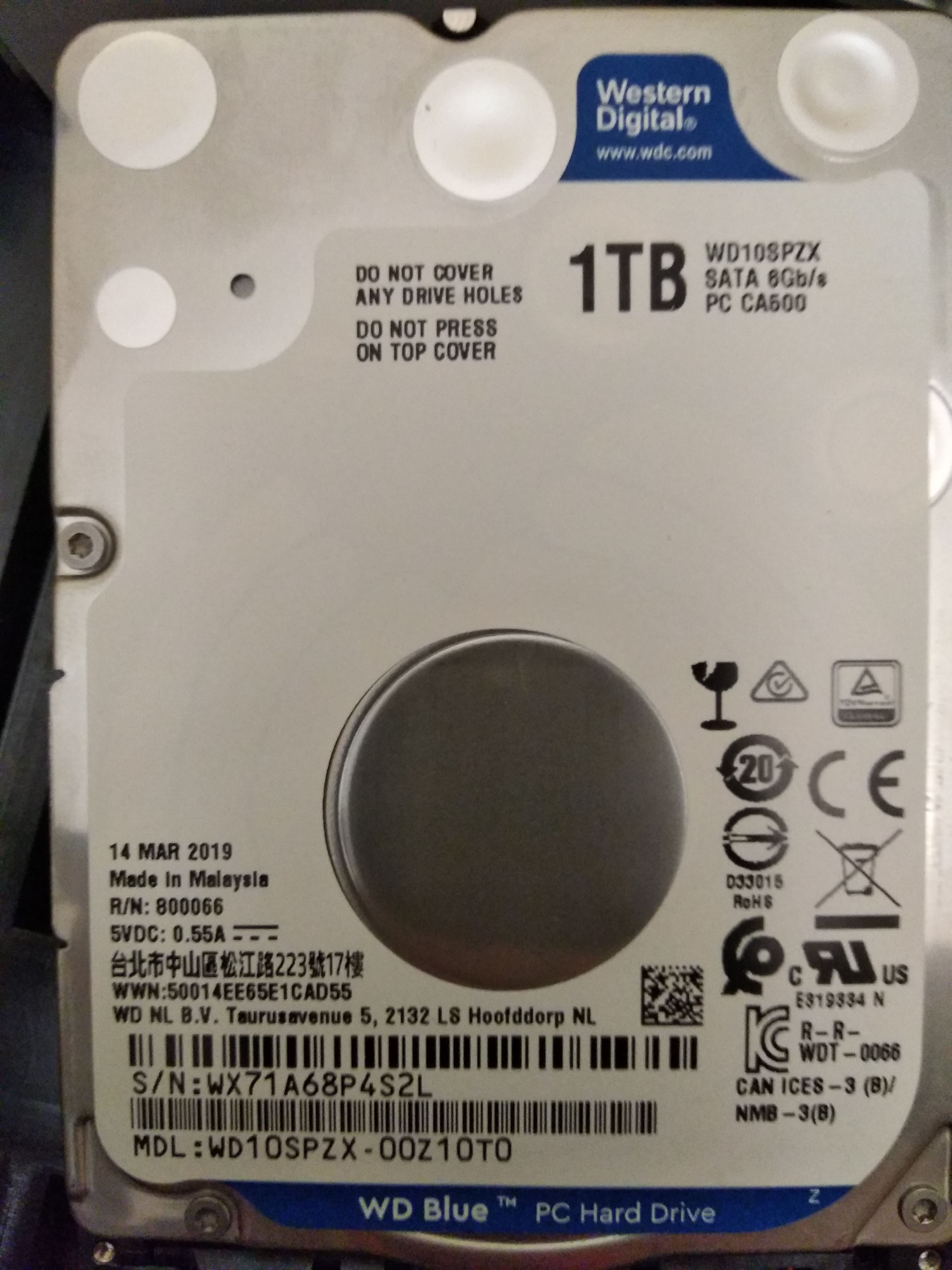

Hdd у меня 0.55A как я понимаю(фото прикладываю). Куда уходят остальные 1.45A ?
