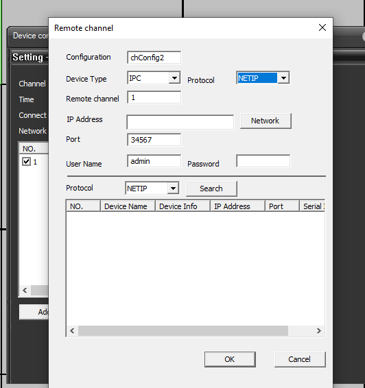

sniperrz
Сообщения: 19
Зарегистрирован: 08 окт 2020, 09:45
Re: Дополнительный поток с видеорегистраторов, как вытащить?
Сообщение sniperrz » 08 окт 2020, 22:42
Я думаю сюда это не добавить.
Ждем ещё специалистов, может посоветует кто)

hivsal
Сообщения: 274
Сообщение hivsal » 08 окт 2020, 22:45
sniperrz писал(а): ↑
08 окт 2020, 22:42
вы в меню настроек какого регистратора?
sniperrz
Сообщения: 19
Сообщение sniperrz » 08 окт 2020, 22:55
hivsal писал(а): ↑
08 окт 2020, 22:45
08 окт 2020, 22:42
XM
Сообщения: 13962
Сообщение kROOT » 08 окт 2020, 23:01
08 окт 2020, 22:55
XM
В них только основной поток можно брать.

sniperrz
Сообщения: 19
Сообщение sniperrz » 08 окт 2020, 23:05
kROOT писал(а): ↑
08 окт 2020, 23:01
Спасибо, получается моя идея провальна? Какие варианты ещё можно? Компьютер и rtsp с доп потоками?
hivsal
Сообщения: 274
Сообщение hivsal » 08 окт 2020, 23:10
08 окт 2020, 23:05
kROOT писал(а): ↑
08 окт 2020, 23:01
С Какие варианты ещё можно? Компьютер и rtsp с доп потоками?
CMS для ХМ и выставить в настройках ТОЛЬКО доп потоки для всех вариантов.

Сообщения: 11372
Сообщение GenaSPB » 08 окт 2020, 23:47
Если добавлять не по RTSP, то он будет полюбому основной поток брать, задача у него такая, писать основной поток. И если он не умеет брать rtsp, то ни как получается. Только если задушить поток на AHD.
