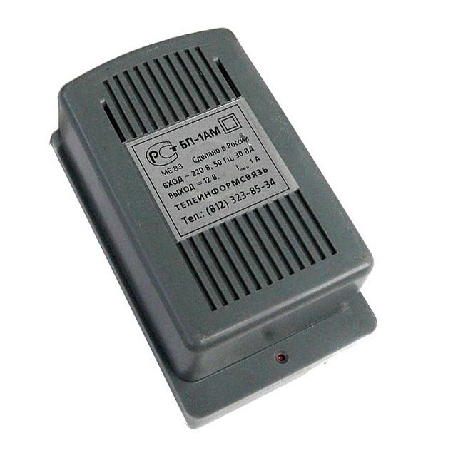

А что скажете за БП-1АМ ? У меня за 10 лет вроде бы ни один не сдох из десятка :)
Сообщения: 527
Re: Источники питания 12В
Сообщение Norco-77 » 07 май 2024, 20:56
VitoTLT писал(а):
07 май 2024, 20:44
Эти блоки совсем не то говно, что делается сейчас, поэтому и работают столько :gigakach:
