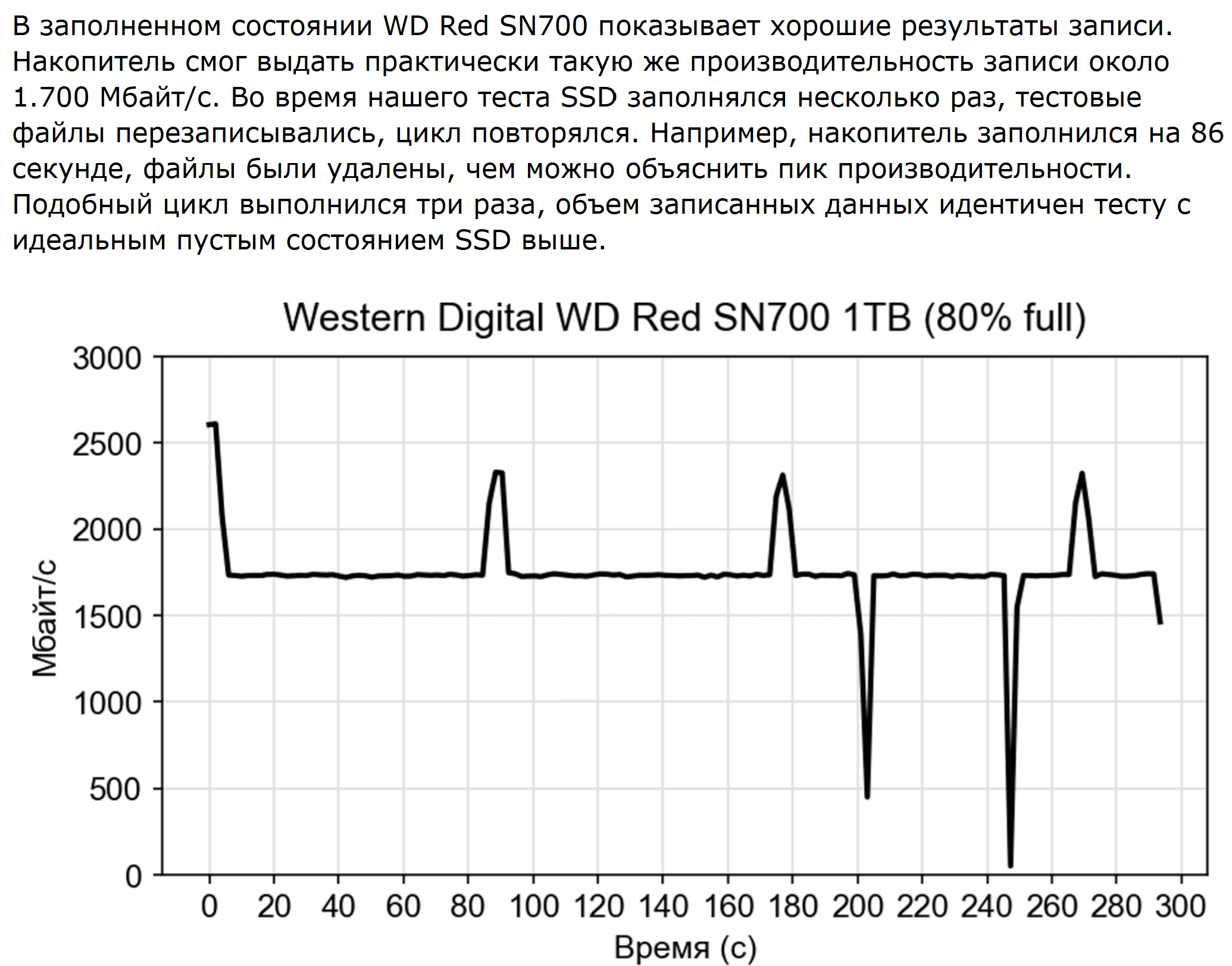

Тесты WD Red SN700 показали, что даже с полностью заполненным диском скорость падает всего лишь до 1,7гб/сек. А это далеко не уровень USB 2.0.

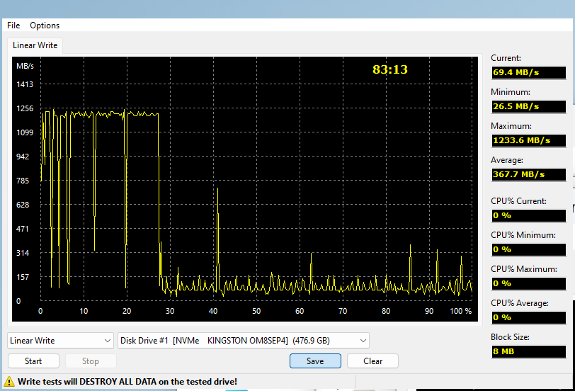

Так он TLC-памяти, а на QLC. А речь шла про подобное днище:
Сообщения: 707
Re: Использование SSD как накопитель в видеонаблюдении
Сообщение S@rge » 26 апр 2025, 04:21
S@rge писал(а):
26 апр 2025, 03:49
Поправочка: "Так он на TLC-памяти, а не QLC.
