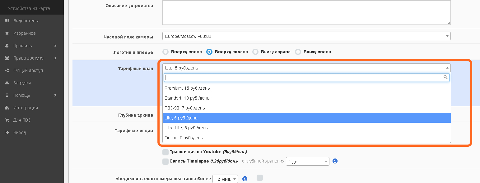

Сообщения: 527
Re: запись видео в облако. яндекс диск, Google диск
Сообщение Norco-77 » 09 янв 2025, 18:27
Много объектов подключено через IPEye, нравится их работа , да и интерфейс удобный..
Вот стоимость на тарифы:
