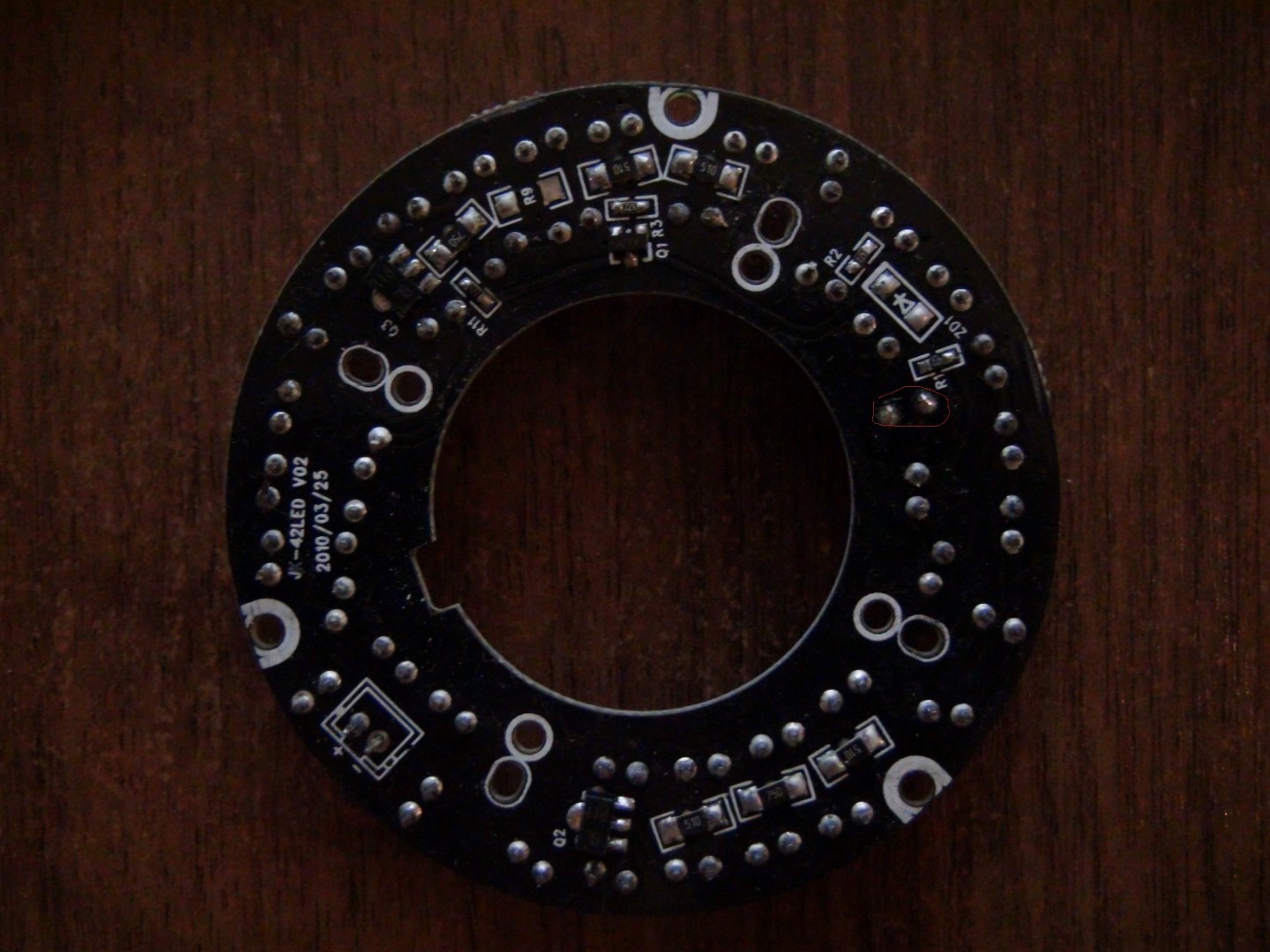

Добрый вечер. Подскажите пожалуйста на этой плате управляющий проводок куда припаять можно? Красным обвел контакты датчика.
- Сообщения: 13860
Re: Подскажите по инфракрасникам для камер
На базу Q1, это со стороны, где 1 контакт от транзистора.f13021989 писал(а):Добрый вечер. Подскажите пожалуйста на этой плате управляющий проводок куда припаять можно? Красным обвел контакты датчика.
Я правильно понял, это контакт ближний к надписи R3?
Спасибо большое за помощь! Все работает!
