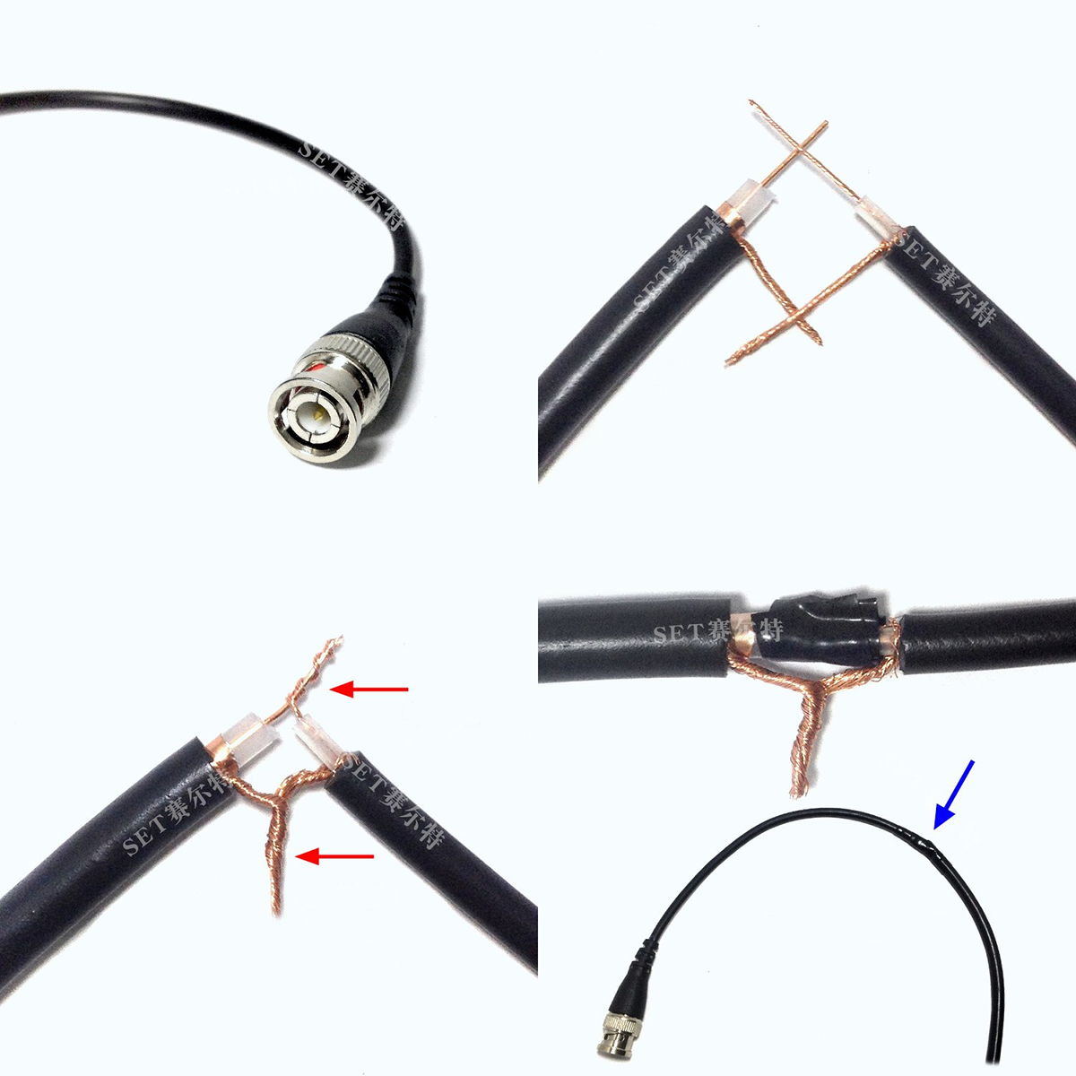

kROOT писал(а):Подобная штука стоит 250р https://item.taobao.com/item.htm?id=568041396805" onclick="window.open(this.href);return false;
есть и на 8 и на 16, все компактно.
На том же сторе нашёл BNC пигтейлы:
Дешёвый колхоз, но неплохой вариант для бюджетного монтажа и переделки существующих ужастиков.
Буквально на днях ремонтировал систему из 32 аналоговых камер, вот там такой зоопарк разъёмом и кабелей (от витой пары до толстенного жёсткого коаксиала), причём всё это ненадёжно: чуть тронешь рег, и сразу несколько камер гаснет. Закажу себе под эту переделку.
Re: Прокладка "последнего" метра
Сообщение AlienP666 » 03 сен 2018, 10:18
Sonya писал(а):Буквально на днях ремонтировал систему из 32 аналоговых камер, вот там такой зоопарк разъёмом и кабелей (от витой пары до толстенного жёсткого коаксиала), причём всё это ненадёжно: чуть тронешь рег, и сразу несколько камер гаснет. Закажу себе под эту переделку.
:D Часто такое встречается, особенно когда провода пробрасывать нельзя, а хозе хочется все камерами увешать. Вот и приходится различным колхозом заниматься :roll: .

Sonya писал(а):Дешёвый колхоз, но неплохой вариант для бюджетного монтажа и переделки существующих ужастиков.
Дык есть же BNC-коннекторы под винт:
А лучше закажите фирменные каёбочки у KonBez. :smile:

S@rge писал(а):Дык есть же BNC-коннекторы под винт:
Что делать когда их нет :D , а есть допустим дохлые балуны :wink: ?

Эти пигтейлы тоже не заменят дохлые балуны.

S@rge писал(а):AlienP666
Смысл в том, что срезаются провода с BNC разъемом с дохлых балунов и вот готовые пиктейлы :D

Коротковатые они.

Sonya писал(а): Дешёвый колхоз, но неплохой вариант для бюджетного монтажа и переделки существующих ужастиков.
У нас есть целый самодельный станок по сращиванию. Технологии сращивания коаксиальных кабелей к сожалению далеко не ушли от технологий начала 20 века, хотя для этого есть потенциал и возможности. А как вам вариант окультуривания с патч-панелью?
