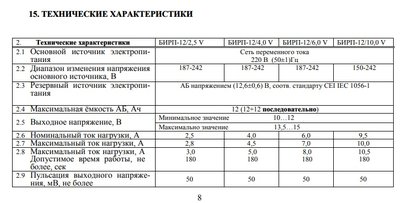

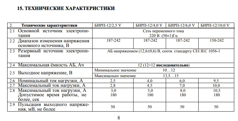

S@rge писал(а):Dim32
БИРП-12/6,0V (VIDEO). На выходе 12В (и от сети и батарей), под две батареи 12Ач (часа 3 точно протянет). В комплекте клеммная колодка (по виду на 4 камеры, но можно по два кабеля зажать).
В паспорте пишут 10 - 15 в.
Сообщения: 704
Re: Помогите выбрать ИБП для системы видеонаблюдения
Сообщение S@rge » 29 июн 2018, 13:12
Dim32
Оно регулируется потенциометром в этом диапазоне:
Благодаря вторичному DC-DC преобразователю с расширенным комплексом защит, БИРП-12/6,0V обеспечивает стабильное выходное напряжение в регулируемом диапазоне от 10 до 15В
В этом ИБП батареи соединены последовательно, что дает напряжение 24В, из которых потом делается 10-15В по выбору.
Ну и цитата из того же паспорта:
Независимо от режима работы блока (от сети, или от АБ) на выходе формируется постоянное стабилизированное напряжение, выставленное пользователем
Оно регулируется потенциометром в этом диапазоне, насколько я понял. Цитата из того же паспорта:
Ну если так, то подойдет. Может кто ставил такой, хотелось бы из первых рук узнать.
