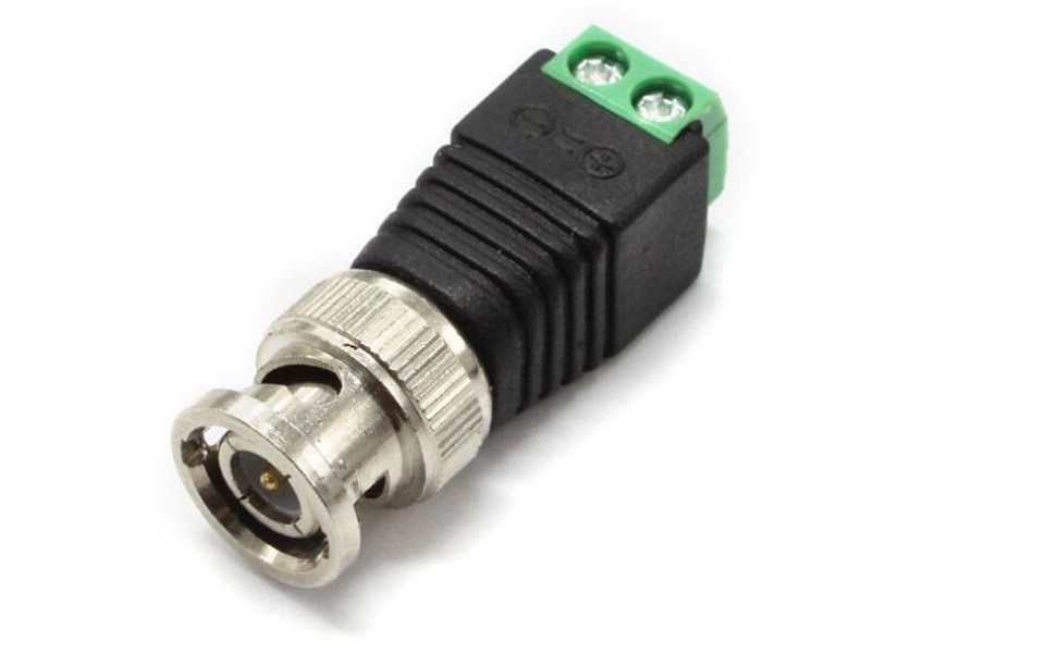

Подскажите а может быть у меня эти "танцы"из за не правильно подключенного тюльпана(колокольчик),в смысле перепутан + и -,боюсь менять продавец говорил может сгореть.

Центральная жила в центр, оплетка снаружи. Что там перепутать?

GenaSPB писал(а):Центральная жила в центр, оплетка снаружи. Что там перепутать?
Так через переходник же подключать нужно,или не нужно?

Можно через переходник, можно припаять, положение центральной жили от этого не меняется. На "переходнике" это +
