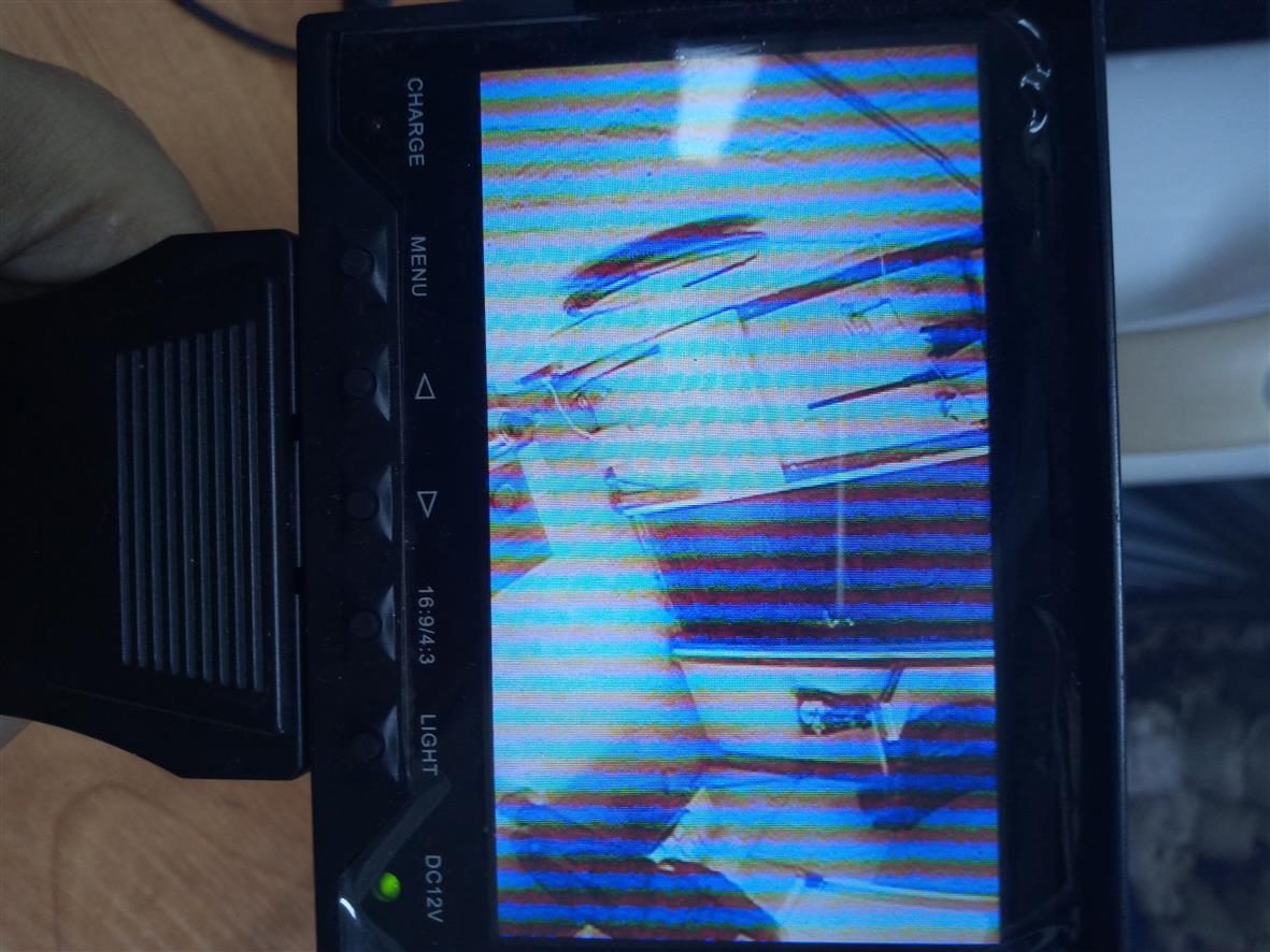

С этой проблемой разобрались но возникла другая. Одна из камер дает помеху. Что не делали все не помогает. Может кто сталкивался с такой помехой.

Расстояние от камеры до видеорегистратора 500 метров.
