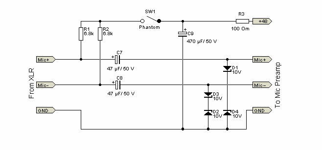

Tюрин BB, почему и как используется косая черта можно почитать например тут, а как используется аудовход у камеры Axis подробно описано в инструкции пользователя, легко найдете на сайте производителя.

UefLV, то почему используется и как используется и не только слеш-черта, но и как используется два разных логических аудиовхода на одном единственном физическом разъеме, я не только много лет как знаю, но и много лет как юзаю. ;)
Мне было просто крайне интересно, а понимаете ли вы на самом деле то, а как в реальности работает/переключается система питания линия/микрофон с вашей картинки и вашей посылки (если ничего не получается) почитать инструкции!
И судя по вашему ответу, что то мне подсказывает, что не понимаете.

Ну а для того чтобы вы господа, в очередной раз не развели излишнего флуда, то будьте добры, перед тем как:
- Переведите пожалуйста в слух, а что же на самом-то деле означать фраза " If your microphone is dynamic or battery powered, this should be off."
И на какие именно параметры/напряжения в камере Axis влияет снятие галочки в чекбоксе с именем "Enable microphone power."
:rtfm:

Олег 501 писал(а):2. Длинна проводников от приведённой вами головки, которая имеет высокое выходное сопротивление в идеале не должна превышать 3 -5 мм. до входа в усилитель, у которого низкое выходное сопротивление и помехи уже далеко не так сказываются. В противном случае вам гарантированны помехи, от которых вы не избавитесь.
Олег, Ваша ошибка в том, что Вы считаете что у подобных капсул очень большое выходное сопротивление. Это не так, их выходное сопротивление (благодаря обязательному наличию внутреннего токового усилителя) не более нескольких кОм и это сопротивление вполне согласуется с входным сопротивлением большинства линейных входов.
А вот проблема работы подобных капсул на длинных линиях не только в том, что, амплитуда сигнала и его ток слишком мал, но еще и в том что фантомное питание у подобных капсул как правило составляет от полутора до трех вольт и потому простой подтяжкой фантома через резистор, просто не возможно обеспечить питание капсула в этих пределах из-за банального падения напряжения на длинной линии со всеми вытекающими из этого и помехами и искажениями.
И вот ровно по этим причинам, даже в навороченном Axis имеющем универсальный аудиовход (причем вход не только с отключаемым фантомными питанием, но еще и со всеми защитами это входа и самой камеры от внешних электрических факторов), т.в. качественное подключение электролитного микрофона с фантомным питанием непосредственно к камере Axis, возможно, НО (!!!) на расстояниях не более полуметра-метра, во всех же остальных случаях с длинной линией необходим активный микрофон с внешним питанием.
