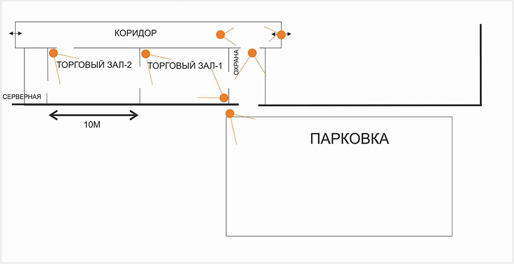

Я, как человек в этом не особо опытный, и не заметил косяков)
Сравнил эту камеру с той, что по цифирькам чуть отличается, и решил что дело в каких то характеристиках различающихся, например наличие или отсутствие того же PoE и т.д.
Нарисовал схему помещений с прикидкой размеров, и расположения камер.
