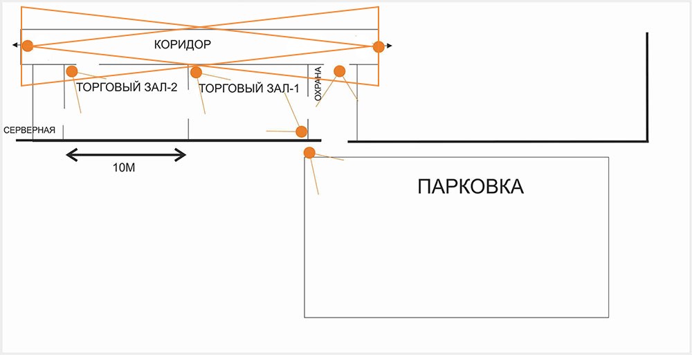

Vallamon писал(а):Нарисовал схему помещений с прикидкой размеров, и расположения камер.
А зачем в коридоре рядом две камеры друг на друга смотрят? Я бы левую отодвинул до конца коридора (камеры надо ставить длиннофокусные с поддержкой режима "коридор", конечно же). В комнате охраны камера как-то странно висит - почему бы в угол не сдвинуть? И почему в первом торговом зале одна камера, а во втором - две?

S@rge писал(а): А зачем в коридоре рядом две камеры друг на друга смотрят? Я бы левую отодвинул до конца коридора (камеры надо ставить длиннофокусные с поддержкой режима "коридор", конечно же). В комнате охраны камера как-то странно висит - почему бы в угол не сдвинуть? И почему в первом торговом зале одна камера, а во втором - две?
Согласен во всём кроме охраны - камера по оси помещения эффективней угловой, в данном случае.

Насчет плана. Вход в магазин - с парковки. Попадаем через "предбанник", где сидит охранник. Основной торговый зал - номер 1. То есть там прилавки, продавец, рабочее место кассира. Второй торговый зал - там сидят менеджеры, и часть товара, которая не поместилась в первом зале. То есть поток покупателей в разы меньше. Изначально вообще хотели по одной камере и в первом и втором, но это, считаю, совсем мало.
Около охранника вверху камера, которая смотрит на вход. В коридоре стоят две камеры, которые направлены друг на друга, чтобы не было "мертвых зон". Справа коридор в длину примерно 15 метров, слева - значительно длиннее, можно еще там в конце 8-ю камеру поставить.

Зато угловую можно повесить ниже, чтоб под кепки заглядывать. :smile:
Vallamon писал(а):В коридоре стоят две камеры, которые направлены друг на друга, чтобы не было "мертвых зон". Справа коридор в длину примерно 15 метров, слева - значительно длиннее, можно еще там в конце 8-ю камеру поставить.
Я вот про это:
Так какая длина коридора? В масштабах вашего плана я примерно метров 30 насчитал.

S@rge писал(а):
Я вот про это:
от входа в коридор (там где охранник сидит) направо - примерно 15 метров, налево - метров 40.
стрелочки на схеме - это я пытался обозначить, что коридор дальше идет)

S@rge писал(а):KonBez
+1 :lol: Тогда я за левый угол.
