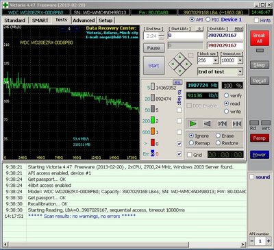

Жил-был, не тужил 16-канальный видеорегистратор Falcon Eye (модель не помню, но если будет нужно - уточню). Недавно он стал самостоятельно перегружаться каждые 2 минуты. Путем всяческих манипуляций выяснилось, что проблема возникла с жестким диском. Поставили другой - все заработало. Но вот в чем загвоздка: когда "больной" жесткий потестили на ПК с помощью Виктории - не обнаружилось ни единой ошибки (скрин прилагается). Подскажите, почему тогда он вдруг начал глючить?

Чудес не бывает. Регистратор это тот же компьютер она операционной системе Linux, работающий с жестким диском по тем же стандартам, что и стационарный компьютер, там может быть другая файловая система, но принцип тот же. В регистраторе есть встроенная диагностика и в случае появления ошибок он перегружается. Так что ценные данные я не рекомендую писать на этот диск, в ближайшее время он посыпется.MixLoader писал(а):Первым делом грешили на внешний блок - в итоге купил в магазе аналогичный, но проблема сохранилась. А вот при подключении другого диска (но меньшего объема) она решилась.kROOT писал(а):бывает питание не хватает, БП просел.

Оба диска Western Digital. Тот, что заглючил, объемом 2Тб. Подменный 350Гб работает без сбоев уже 3й деньМодели дисков какие?

Глючный WD Green WD20EZRX / у подменного модель не знаю, помню только что тоже WD, но синего цвета
