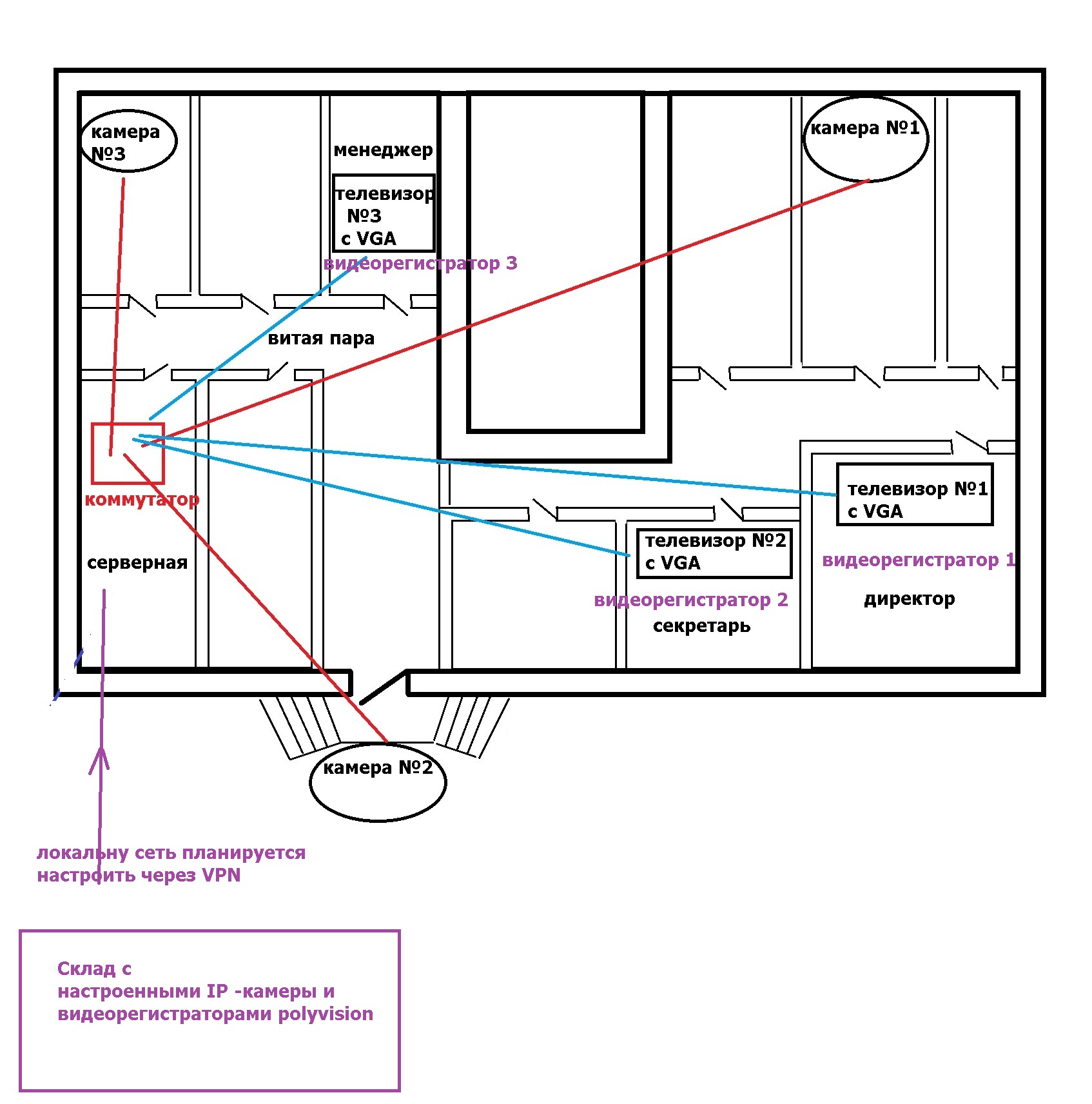

Здравствуйте. Прошу совета. Как технически осуществить проект, нарисованный на схеме.
Имеется новый офис, где нужно подключить 3 качественных IP-камеры. У офиса есть отдаленный склад на расстоянии 2-х километров. На этом складе год назад были настроены и работают IP-камеры(6 штук) с видеорегистраторами.
Требуется подключить новые IP-камеры и видеорегистраторы в новом офисе.
По схеме уточню некоторые моменты:
В качестве вывода изображения хотим использовать преимущественно телевизоры с VGA. ( а не мониторы с компьютерами)
Директор в своем кабинете через свой телевизор хочет видеть только камеру №2, №3 и камеры с удаленного склада.
Менеджер в своём кабинете со своего телевизора должен видеть только камеру №1, №2 и камеры с удаленного склада
Секретарь в своём кабинете со своего телевизора должен видеть только камеру №1, №3 и камеры с удаленного склада.
Вопрос такой:
Можно ли технически осуществить подключение так, как показано на схеме?
А именно: в серверной поставить всего один PoE-коммутатор на необходимое количество портов. Витые пары со всех 3-х камер нового офиса будут подключаться к этому коммутатору. а далее от этого коммутатора будут идти другие витые пары в нужные кабинеты, где стоят телевизоры. Рядом с телевизорами поставить видеорегистраторы(их будет 3).
Склад и офис объединить в одну локальную сеть через VPN.

Re: Как технически осуществить подключение и просмотр IP кам
Сразу вопрос , а зачем на каждый телек по регистратору?
Сразу скажу, склад вы легко можете подтянуть в офис. если он действительно 2км. Интернет не потребуетсяigor81 писал(а):Имеется новый офис, где нужно подключить 3 качественных IP-камеры. У офиса есть отдаленный склад на расстоянии 2-х километров. На этом складе год назад были настроены и работают IP-камеры(6 штук) с видеорегистраторами.
Ubiqunity NanoStation M2 - 2 Шт. Отключаем ERP, поднимаем на 27db и будет вам счастье. Главное частоту нормальную найти, но все это пока совсем другая история.
я бы использовал HDMI. Почти все регистраторы имеют hdmi выход. Но все это снова лирика.igor81 писал(а): В качестве вывода изображения хотим использовать преимущественно телевизоры с VGA. ( а не мониторы с компьютерами)
Итого 8 камер и значит первый предл был не лишним. Вангую однако )igor81 писал(а): Директор в своем кабинете через свой телевизор хочет видеть только камеру №2, №3 и камеры с удаленного склада.
В общем то так и надо делать. По другому даже не знаю как )igor81 писал(а): Можно ли технически осуществить подключение так, как показано на схеме?
igor81 писал(а): Склад и офис объединить в одну локальную сеть через VPN.
Самый первый ответ. Единственное надо бы знать геолокации и перепады высот / препятствия .

Разные люди смотрят разные камеры, потому и ставит разные регики. Вариант вполне нормальный, да и собственно как иначе-то ? Если бы через софт на компы собирал - то да, но у него телек отдельно стоящий каждая точка не зависима и можно решать различные задачи. По мне отличный вариант, хоть и затратныйDobryi писал(а):Сразу вопрос , а зачем на каждый телек по регистратору?

Просто не понятно как это все будет управляться ? И т.е. директор захотел просмотреть архив или онлайн видео с камеры которая не подключена к его регу? Можно сделать проще на аналоге

Идет к сотруднику, на реге которого эта камера есть, он же директор, имеет право. А вообще, почему к директору не идут все камеры? И не обязательно все выводить на экран.Dobryi писал(а):Просто не понятно как это все будет управляться ? И т.е. директор захотел просмотреть архив или онлайн видео с камеры которая не подключена к его регу?

Ну вообще обычно сотрудник к директору ходит, ну да ладно, я не понимаю как он запись с камер с другого склада увидеть , он же 2км

Ну если в каждый рег воткнуть еще и по винчу, то будет и архив. Но чувствуется все это будет заброшено достаточно быстро. Надоест руководству пялиться в камеры целыми днями. Поэтому достаточно поставить один хороший NVR и на него собрать все камеры. А все кому надо пусть подключаются к нему клиентским софтом.

Надо сети объединять, как там вам виднее, или через точки доступа по воздуху или оптика или через провайдеров.Dobryi писал(а):я не понимаю как он запись с камер с другого склада увидеть , он же 2км

Я бы поставил один рег и объединил его с другим складом, вывести все интренет , к каждому телеку уж всяко найдется комп или ноут с интернетом

моноблоки вместо телеков и регов не дешевле будет? можно даже извратиться и поставить сенсорные.

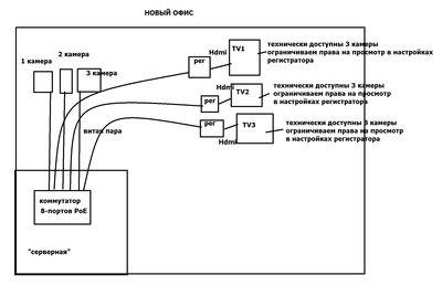

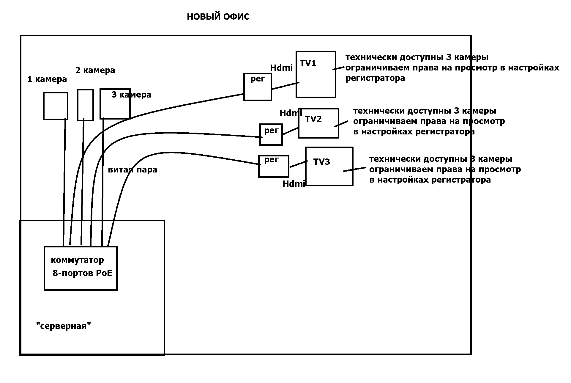

Прочитал все Ваши ответы. Показалось,что схему я изобразил не очень понятно. Попытаюсь несколько добавить и заодно спросить.
1)Как соединить камеры склада и офиса - вопрос второстепенный(услышал Ваши мнения - wifi, оптика, провайдер). Но сейчас нужно начать работы по установке камер в офисе. Поэтому больше заботит как будут соединены между собой камеры в офисе!
2) Современные телевизоры - это каприз директора. Поэтому приходиться выдумывать.
3)В моей схеме я рассчитывал, что к каждому видеорегистратору(у директора, у секретаря, у менеджера) подходит один единственный провод витая пара от коммутатора. Соответственно все три камеры могут быть физически просмотрены на каждом из видеорегистраторов. Однако в настройках видеорегистраторов сделать ограничение прав на просмотр определенных камер(админу доступны все камеры для просмотра, а определенным профилям - только определенные). Также можно?
4)Могут ли по моей схеме подключения одновременно и директор и секретарь каждый со своего телевизора смотреть одну и ту же камеру или нет? ( например камера №1). В онлайне и архиве.
5) Жесткие диски поставим на каждый из видеорегистраторов.
Попытался более четче нарисовать схему подключения устройств.
