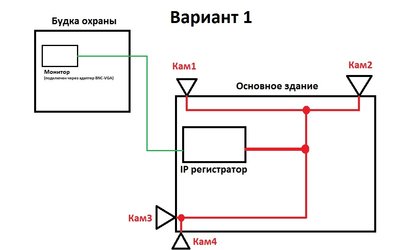

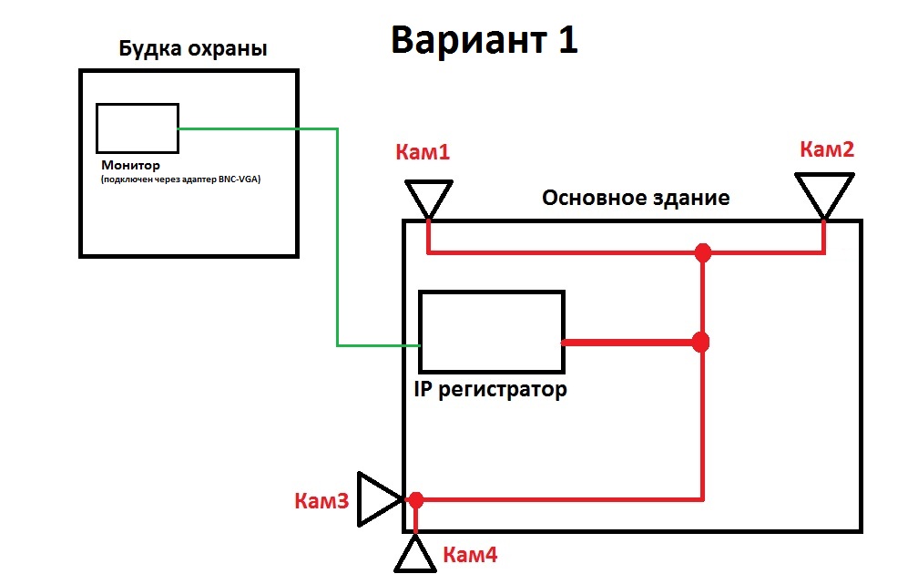

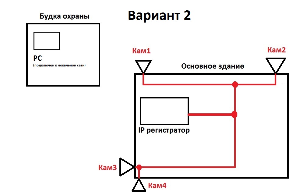

Суть: есть IP-регистратор в основном здании, к которым подключены 4 камеры. И есть будка охраны, которые должны просматривать ТОЛЬКО ТРИ из этих четырех камер.
Предположительно накидал схемы:
Вопрос к знатокам: Реально ли разграничить права доступа у пользователей в будке охраны, чтобы запись шла со всех четырех камер, а просматривали они только три?

На посту охраны что у вас? Как вы подключаетесь к основному регистратору? если тоже регистратор - то запросто. Если комп - еще больше запросто.
В регистраторе в управлении пользователями вы можете назначить пользователя OXPAHA с паролем каким-то. В списке отображаемых камер убрать галочку на ненужной. Это пример на хайвотче.
Главное, чтобы вторая сторона коннектилась под этим аккаунтом

Реги будут ХикВижн. По моделям пока неизвестно. В аналоговых регах Сатвижн таких настроек не было. По крайней мере в тех, с которыми я сталкивался.
Спасибо. Буду ждать пока придет оборудование.
