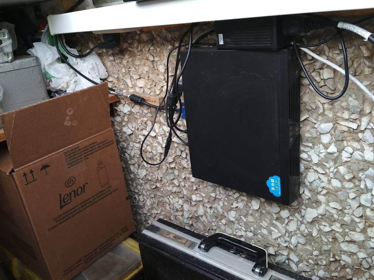

Добрый день.
Вынес регистратор на балкон, провел электричество, балкон застеклен но температура наверное такая-же как на улице.
Работал пару морозных недель, -15 -20 и продолжает работать.
Лето думаю протянет а вот на зиму надо что-то думать или оставить так так есть?
У кого какой опыт?

Ну раз проработал пару морозных недель, то что с ним станется? У вас ведь там не сыро... На крайний случай зашить стену с утеплителем, но пространство на балконе и без того маленькое, еще уменьшится...

Для жесткого диска нежелательна работа при отрицательных температурах.
В принципе, если будет безостановочная работа - ничего страшного не должно произойти. А вот холодный запуск может и не пережить.
P.S. Зачем утеплять весь балкон, если можно поместить регистратор в утепленный ящик?

Размещение оборудования систем видеонаблюдения в неотапливаемых помещениях на открытом воздухе - это грубое нарушение правил эксплуатации. Не лучшим образом отрицательные температуры и повышенная влажность сказываются и на здоровье жестких дисков.
Видеорегистраторы должны размещаться в сухих теплых помещениях при температуре не ниже +5 градусов при относительной влажности не выше 75%
Даже электросчетчики и те согласно ПУЭ должны размещаться в сухих теплых помещениях, несмотря на грозные хотелки электроснабжающей организации.
Для размещения оборудования в неотапливаемых помещениях и на открытом воздухе используются термошкафы с термостатами, системой обогрева и т.д.

Верно подмечено что в некоторых машинах (напр. audi a8) стоят жесткие диски в мультимедиа системах и ничего....
Спасибо за ответы, оставлю на балконе как есть.

Больше 5 лет назад ставил видеонаблюдение в киоск, торгующий молочной продукцией. Рег стоит в коммутационном шкафу, находящимся в "холодильнике" (помещении где все эти продукты хранятся). Перезагрузка по расписанию идет каждый день. Так вот диск (обычный WD Green 1ТБ) жив до сих пор.
