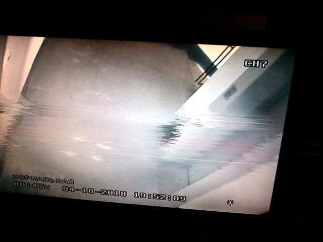

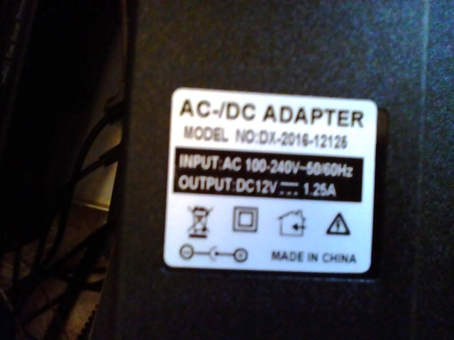

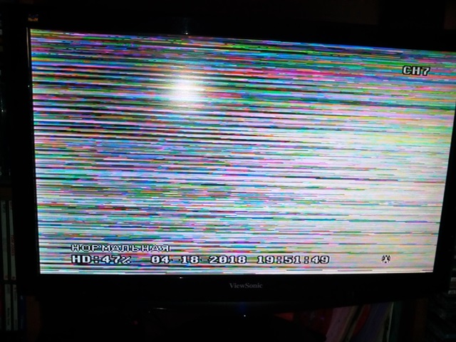

Аналоговая камера, аналоговый видеорегистратор, последний стоит в компьютерном столе, кабель: коаксиал совмещенный с питанием - выход от регика - проброшен открытым методом, остальное 20 метров в кабель канале плинтуса. Эксплуатировал больше года. Все в идеале. 2 недели назад внезапно появились помехи. В наличие три блока питания. С каждым из них работа была безупречна до указанного момента. Подключаю новые блоки - все работает, через 1-2 часа появляются помехи - прозрачные горизонтальные волны (снизу или с середины экрана) чуть позже заполняющие весь экран и превращающиеся в красно-зелено-хз какие горизонтальные полосы. Отключаю блок на 10-20 сек. - снова все работает идеально, проходит 1-2 часа - все тоже самое. Подключаю старый китайский дряхлый трансформаторный блок питания - работает вообще без помех, но боюсь его оставлять без присмотра, так как старый, трещит, да еще и евро-переходник подцеплен. В общем все обесточивал, отодвигал всю технику, оборудование от регистратора и кабеля...надеясь на "наводки", бесполезно! Новые кабеля нигде не кидал. Повторюсь - больше года работало все безупречно! Фото прилагаю!

Ну рассохлись твои импульсники, вот и шумят при нагреве. Менять и забыть.

камера работает, но на мониторе помехи!

а при просмотре записей на видеорегистраторе - записаны помехи!

купил новый блок питания стабилизированный - помехи остались!

Кол-во, модель камер? Мощность БП?
