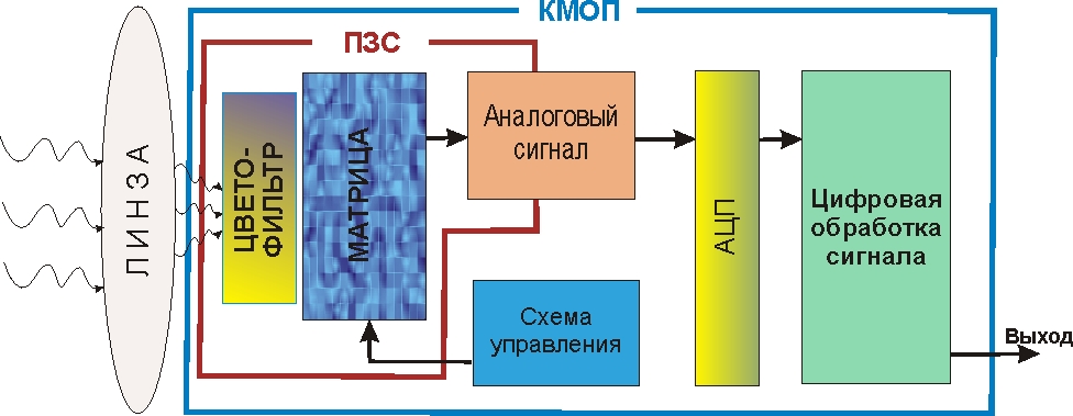

Уважаемые мэтры, я ещё только учусь, ибо настоящий профи учится всю жизнь, но:
CMOS-матрица – это прибор, основной функцией которого является оцифровывание определенных параметров световых лучей, попавших на его поверхность.
https://www.sec-group.ru/news/stati-po- ... trica.html" onclick="window.open(this.href);return false;
Таблица внизу - Выходной сигнал устройства КМОП-матрица
Биты (цифровой сигнал)
У Аналоговых камер с ПЗС-матрицей, да сигнал до процессора идёт аналоговый
Подучите теорию!

ps
Вся разница видеосенсоров ПЗС от КМОП - только лишь в том, что у вторых есть возможность dsp процессор расположить на одном и том же кристалле вмести с массивом (матрицей) АНАЛОГОВЫХ преобразователей СВЕТ-СИГНАЛ.
И на этом всЁ, других принципиальных отличий нет и преобразователь СВЕТ-СИГНАЛ как был 100 лет тому - аналоговым, так аналоговым остается и по сей день.
Только вот я в толк не возьму - почему вдруг камерам с аналоговым способом передачи сигнала вдруг приписали исключительно ПЗС видеосенсор? У Вас что ни когда в руках не было ПЗС-ШЗ камеры? Или может на оборот - Вам посчастливилось уже подержать в руках аналоговую hd камеру на CCD сенсоре?
