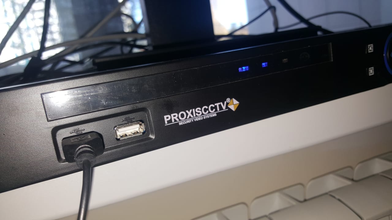

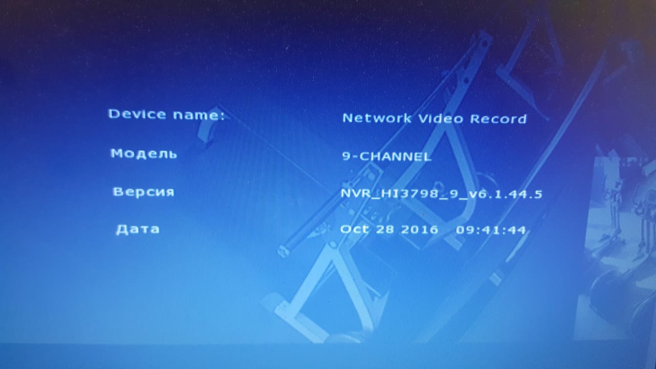

Привет всем, на новом объекте стоит система видеонаблюдения PROXISCCTV, регистратор и 6 камер, по камерам точной инфы нет, позже дополню, знаю что стоит 5 буллетов по 2 Мпикс с хреновой подсветкой и POE, и одна купольная со звуком, все той же фирмы производителя. Где то в системе есть два POE свича, данных пока тоже нет. Рег 9-ти канальный, думаю такой, с поддержкой FreeIP. Проблема в чем, хозяйка говорит чего то глючит, удаленно не фурычит, да и инцидент был, просмотреть запись мол хочу. Про статический IP данных пока нет, роутер старенький TP-Link с двумя антенками. Подхожу значит к регу, типа включен, но типа спит, мышь проводная не светится, моник в режиме ожидания. Танцы с бубном плясал бесполезно, помогла перезагрузка. Рег запустился, камеры буллеты заработали, запись пошла по движению. Зашел в меню пароль есть только от двух Юзеров, админского нет. Зашел под Юзером, все кажет, в меню версия проши старая, обновлений типа тоже не находит. Начал просматривать архив, а там последняя запись еще в начале сентября, т.е. рег больше месяца в зависшем состоянии. Облако говорят работало, но очень все тормозит и глючит. Забил в поиске номер проши вылезает похожий рег на Али с ХМ, вопрос в чем может быть косяк с регом и работой с облаком, про внешний ШЗ знаю уточню, роутер по моему мнению точно под замену. Есть ли возможность перешить под ХМ? Нашел типа родную свежую прошу подойдет? Прошивать на месте страшно? Или забрать домой и слить дамп?

Я бы посмотрел журнал событий на предмет ошибок жесткого диска. Но вцелом все эти регистраторы что proxis, что Esvi очень капризное оборудование. Когда то продавали такие, но потом отказались из за тормознутости и брака.

Хард там на 4 Тб, записи есть примерно с середины августа и до 3 сентября. Лог под Юзером не нашел где посмотреть, по ссылке с оф. сайта есть прога для восстановления пароля админа, если будет возможность восстановлю пароль, лог гляну, спасибо
