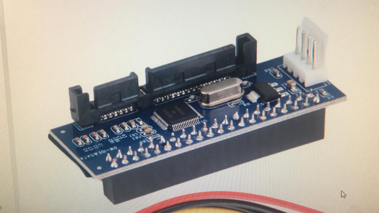

Друзья, подскажите кто сталкивался с проблемой.
Имеется регистратор Microdigital MDR-4500, жесткий как не удивительно накрылся.
Есть в наличии другие жесткие диски с входом SATA.
Вопрос, если ЖД воткнуть через переходник IDE к SATA, регистратор увидит его???? И переходник любой или какой-то определенный??
Есть конечно другой вариант, купить и проверить, но просто так как-то не хочется деньги на ветер выкидывать.
Друзья, только большая просьба без флуда, по существу.
Спасибо.

Основная проблема будет в том что как правило IDE диски реги воспринимали до 250 Гб. Да еще и определенный список рекомендованных был и таки они бывало брыкались если диск не из списка поддерживаемых. Была у меня такая же задача воткнуть в рег IDE SATA диск, отказался на корню в предвкушении граблей.

Глубоко в душе почему-то я так и думал.
Попробую всё-таки взять с али переходник, может повезёт.
Винт SATA у меня той же фирмы что и стоял.
Если у кого ещё был какой опыт, напишите аж.

А чего писать-то? В 2011 году торговали Микродиджиталом, тогда и до сих пор считаю как качественную корейскую марку.
В комплект к некоторым регам шли Sata-шные переходники. Диски до 500 Гб работали без проблем. Но действительно, как писали выше, были реги не всегда всеядны.
В руководстве даны конкретные марки дисков и их емкости.

Давно как-то брал переходник IDE-SATA, шарахнуло красиво, комп чудом уцелел, больше не экспериментирую :D
