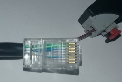

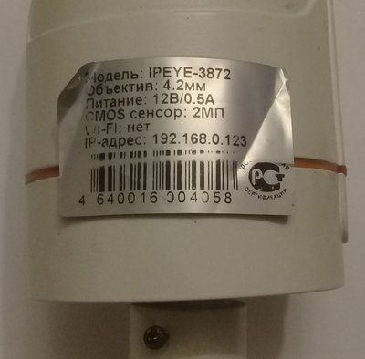

Доброго времени суток Ув. форумчане!

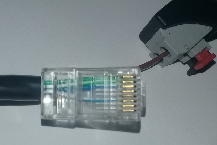

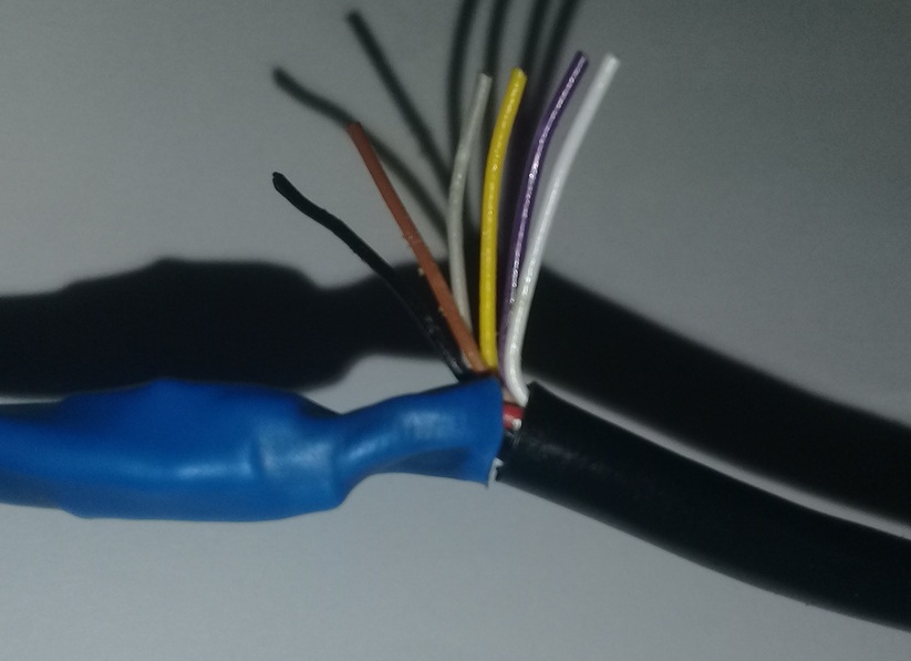

Имеется камера IPEYE-3872, плохие люди обрезали камеру, необходимо ее проверить.
Не имею большого опыта в ремонте камеры, потому, если не трудно подскажите.
Первым делом конечно же обратился в службу поддержки данных камер, товарищи ответили: "Черный толстый, красный толстый то питание; Зеленый,Бело-Зеленый, Синий, Бело-синий-то Lan" Не больше не меньше.
Подключил как сказали, подал питание-подсветка горит, внутри камеры-мигает красный светодиод. Хотел зайти на камеру с компьютера,-не заходит!
Ну, а теперь как говорится от Общего-к частному:
Провода:
1. Черный толстый;
2.Красный толстый;
3.Черный;
4.Белый;
5.Зеленый;
6. Бело-Зеленый;
7. Синий;
8. Бело-Синий;
9. Коричневый;
10. Серый;
11. Фиолетовый;
12.Желтый;
Фото прилагаю. Заранее Всем спасибо.

- Сообщения: 13949
Re: Распиновка камеры IPEYE-3872
Обжимка не правильная, зеленый он и как в витой паре зеленый, а синий это оранжевый. Надо БС-С-БЗ- - -З- - -.
Спасибо. Сейчас переобожмусь!

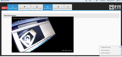

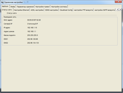

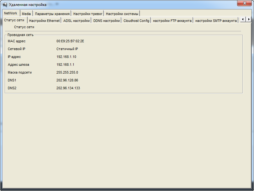

Переобжал и после некоторых заморочек все заработало. Спасибо.

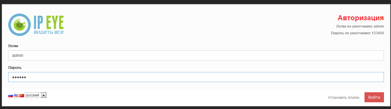

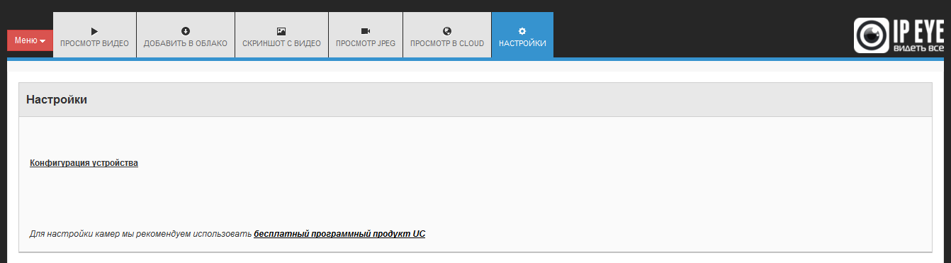

Все дело в том, что данная камера "заточена"под облачный сервис ipeye.ru, и работает она только в связке с промежуточным роутером и далее коммутируется с NVR или видеорегистратором, технологию P2P она естественно не поддерживает и требует статический адрес от провайдера.
Просмотр организован в браузере IE и только в нем, т.к. он единственный поддерживает технологию ActiveX, такая же песня была с видеосерверами Beward. В других браузерах трансляцию просто не посмотреть.
Делал подключение в связке с Кенетик 3, который как известно дружит почти со всем)))
