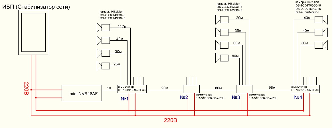

Уже несколько дней потерял в попытках определить неисправность. Техподдержка ничего внятного сказать не может. Одна надежда на Вас :)
Для простоты понимания ситуации прикрепил в приложении схему сети видеонаблюдения с моделями оборудования и длинами кабельных трасс.
Суть проблемы: После перезагрузки коммутатора №3 на нём пропала одна камера (Нет сигнала). По приезде на объект, коммутатор мной был перезагружен вновь и отвалились уже три камеры, одна запустилась (Это не та самая камера, что не запускалась ранее). После хаотичных манипуляций по включению\выключению камер и перезапуску коммутатора удалось запустить на нём две камеры. Другие две камеры не включаются. Если ещё раз перезагрузить коммутатор, то включается только одна камера (любая).

Коллеги, какие ещё есть варианты?
Мои мысли по этому поводу: Может ли внезапно стать нехватать пропускной способности или мощности коммутатора на 4 порта PoE? Ведь коммутатор №1 - это коммутатор на 8 PoE портов, и он на месте коммутатора №3 работает. Если да, то с чего вдруг система так решила? С февраля всё работала, а тут бац и всё.
На мой взгляд я попробовал почти всё, что можно. Поэтому, я буду рад от Вас услышать любые мысли и предложения, даже самые извращённые идеи могут сработать :evil:

GenaSPB , они у меня не стартуют вообще. Как я понял логику работы коммутатора, он сначала даёт линк по всем портам. Затем, когда камеры обнаружены проверяет на соответствие тип питания PoE, которое принимает камера и которое выдаёт он сам. Далее, коммутатор подаёт питание на пины порта.
В случае, если он не зажигает мне камеры, то коммутатору либо не хватает собственных мощей, либо проседает питание этого самого коммутатора. В ходе разработки первого варианта, я уже поменял аж 2 коммутатора в том месте. И всё безрезультатно. Вот только питание на портах PoEшных не могу померить...честно, не знаю, как это сделать.
Второй вариант тоже отпадает, так как сеть стабильна. Я конечно могу ещё притараканить анализатор сети, но это, мне кажется, лишнее.
romicom , Вряд ли мак-адреса у них одинаковые, но я всё равно проверю это сегодня. Я же менял местами коммутаторы.
AlienP666 , Все 4-е камеры, сидящие на проблемном коммутаторе №3 установлены на крыше. Трассы к ним идут по пустому чердаку. Пустой - от слова "совсем". Мы проходили по линии и визуально осматривали её. Тем более, мы же меняли местами коммутаторы. И там, где восьмёрка (коммутатор на 8 PoE портов) работала, четвёрка уже не пашет

AlienP666 писал(а):Что значит на крыше? Материал на котором установлены камеры? Если я правильно понимаю, то вы берете коммутатор мощностью больше и он у вас работает, но если берете мощностью меньше, то он у вас не работает?
Кабель UTP 6cat.e сначала идет в тяжёлой пвх гофре по чердаку. Далее выходит через проходку на кровлю. Материал кровли листовой метал. Там кабель в гофре идет метров 20. Он пристегнут хомутами к ограждению края кровли. Камера установлена на кронштейне из п-профиля сантехнического.
Да, верно, коммутатор на 8 портов работает на месте коммутатора N3
