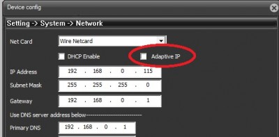

Сообщение AlienP666 » 05 ноя 2019, 06:51
Попробуйте переустановить ActiveX, установите его прямо с камеры и обновите страницу с помощью Ctrl+F5, возможно у вас на камере стоит Adaptive IP, надо убрать эту функцию, а вы ее не видите из-за старого ActiveX.

Re: Пропадает доступ к камере в одно и тоже время
Сообщение AlienP666 » 05 ноя 2019, 09:08
Это скрин с прямого веб-интерфейса камеры, если работаете через старую версию CMS то можете и не увидеть эту функцию.

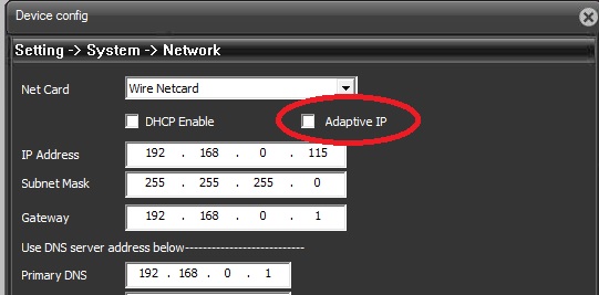

Сообщение Avpopov89 » 05 ноя 2019, 17:01
AlienP666 писал(а):
05 ноя 2019, 09:08
Вот что у меня получается.
Сообщения: 13948
Сообщение kROOT » 05 ноя 2019, 18:19
Так надо через IE подключаться с установками плагнина.
