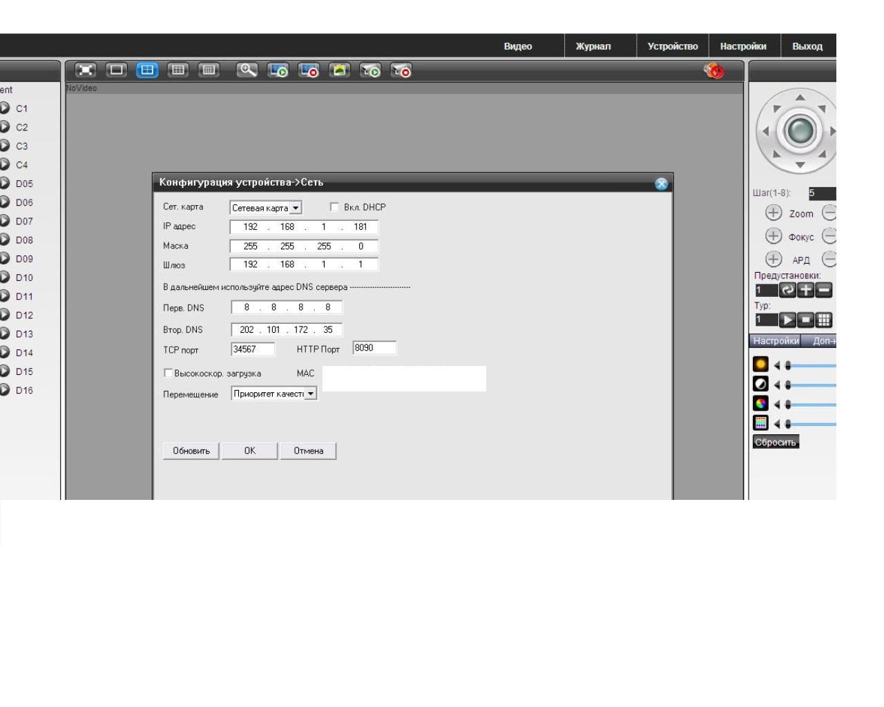

вот конфигурация регистратора .
search - поиск регистратора , находит камеры , выводит список - показывает ip адреса и порты onfiv .
далее нажимаю окей , и регистратор перезагружается по кругу - целые сутки держал , потом камеры отключил - заработал !

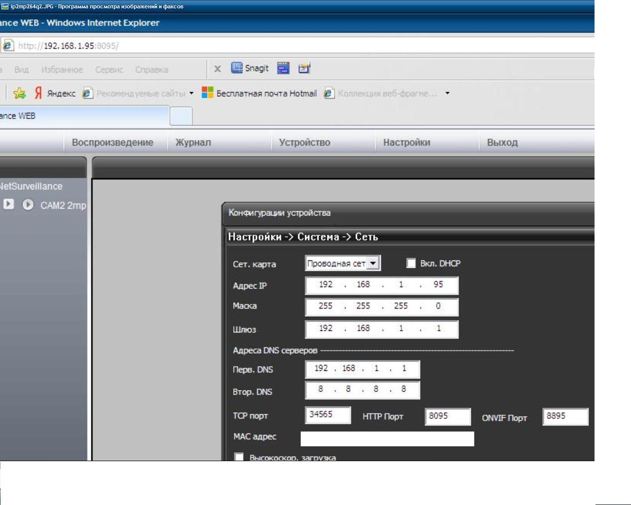

камеры , регистратор , везде прописаны ; ip адреса , порты http , tcp, onfiv .
пример: новые ip камеры кодек 264/265 . регистратор перезагружается по кругу .
1камера http 192.168.1.11 , порт http 81 , порт tcp 34561 порт onfiv 8891 .
2камера http 192.168.1.12 , порт http 82 , порт tcp 34562 порт onfiv 8892 .
3камера http 192.168.1.13 , порт http 83 , порт tcp 34563 порт onfiv 8893 .
старая ip камера кодек 264 . - работает отлично с 2015 года .
http 192.168.1.14 , порт http 84 , порт tcp 34564 порт onfiv 8894 .

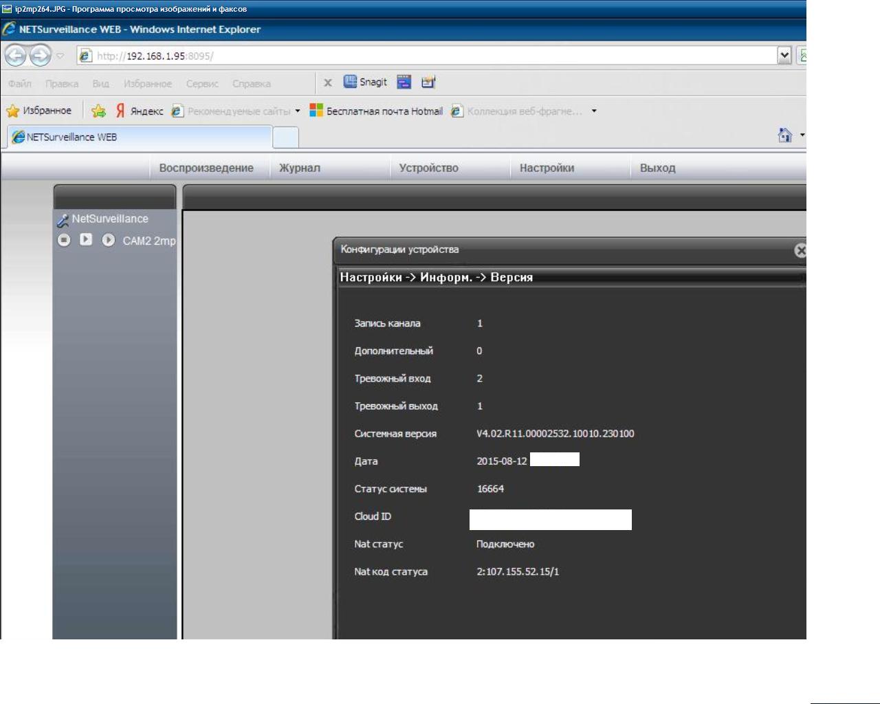

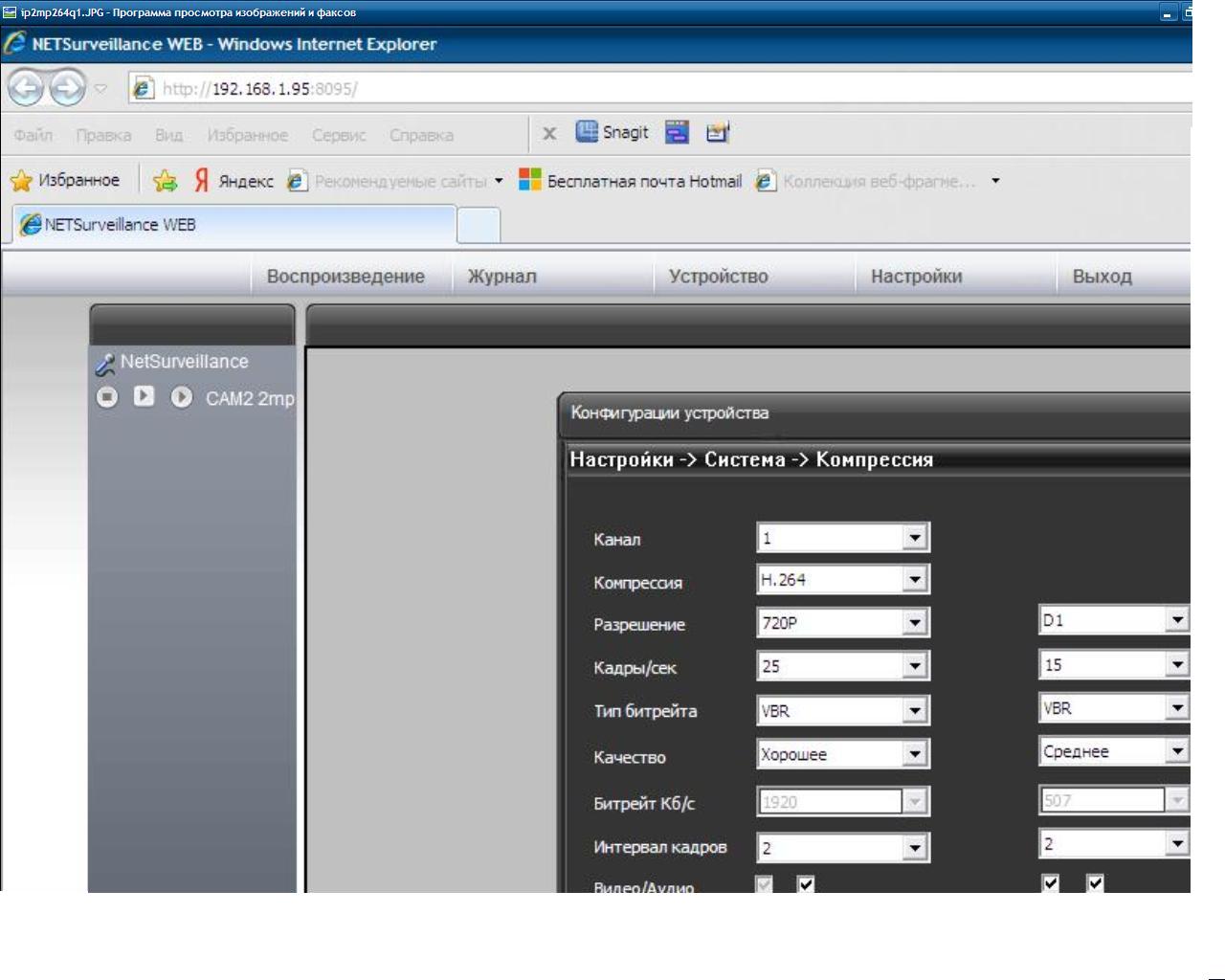

1.камера 264 кодек 2015года . рисунок 5001, 5002, 5003.

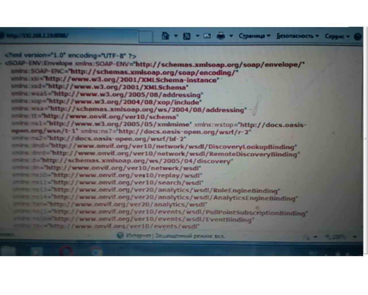

2.камера 264/265 кодек 2019года . рисунок 4001, 4002, 4003.
рисунок 4001, ( onfiv проверить ) , ЭТО ДЛЯ ЧЕГО ?
