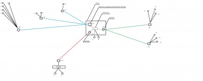

Доброго времени суток. Построена сеть на оборудовании ubiquti. Три точки доступа установлены на вышке, друг друга не перекрывают. Одна из них Rocket m5, остальные NS m5 b и две NS Loco m5. C точек доступа 211 и 218 сигнал идет через коммутатор на точку 216, которая мостом подключена к точке 214 и далее на сервер, мост из точек 214-216 работает стабильно. Со всех камер время от времени на секунды пропадает картинка... Схема прилагается, частоты указаны. Поток с камеры в районе 1 Mbit.
Какие будут рекомендации как добиться стабильной работы? Расстояние до ближайшей точки 400м, до дальней в районе 1,5 км

На схеме указано. Но пропишу подробнее, ок
На самой вышке стоит рокет м5 + секторка на 120 градусов и 2 NS m5. Они работают в режиме точек доступа(AP). К ним клиенты подключены, на схеме все наглядно. Кроме них на вышке ничего нет. Эфир также чист, место за городом, практически в поле..

1. Вы так и не ответили на вопрос что и где стоит. Что такое (модели) 211-212-213-214-215-216-217-218.

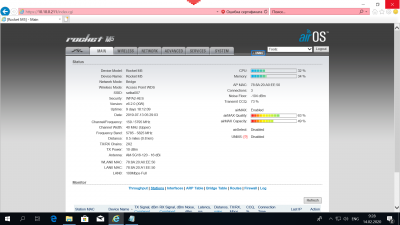

По скрину rocket M5

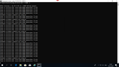

1.CPU - 32% и Memorу - 34% при connections 3 для rocket M5 означает что по 3 клиентам rocket идет такая себе не малая прокачка. И тогда тут либо Вы не верно написали (Поток с камеры в районе 1 Mbit.) либо в системе гоняются паразитные трафики.
2. Noise Floor: - 104 dBm говорит о том что эфир у Вас загажен не сильно. Но это просто данные. Нужно реальные данные с airView .
3. Transmit CCQ: 73% говорит о том что с каналом ..... плохо (толерантно сказано)
4. airMAX Quality: 63 % и airMAX Capacity: 49 % говорит что помимо проблемы с каналом есть еще и проблемы с ориентацией. Тогда еще нужны скрины Antenna Alignment Tool со ВСЕХ точек.

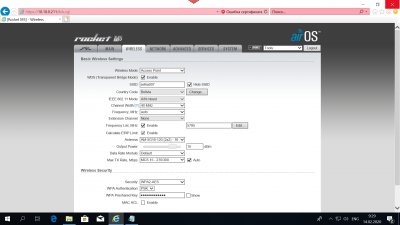

5. По какой причине зажали на 10 мощность 120 сектора? (сектор 120 не любит малые мощности) и по какой причине выбрана боливия ?
6. Ну и просто мысли вслух. А нафига скрывать сид для 120 сектора? Не - на работу это конечно не влияет... :)

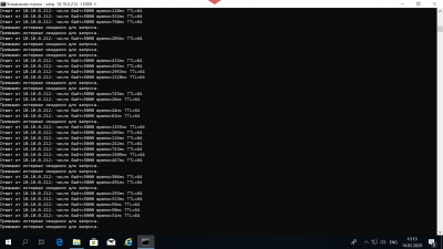

Такие пинги......удивляюсь как у Вас система работает вообще. 10.10.0.212 и 10.10.0.210 кому или чему принадлежат?
